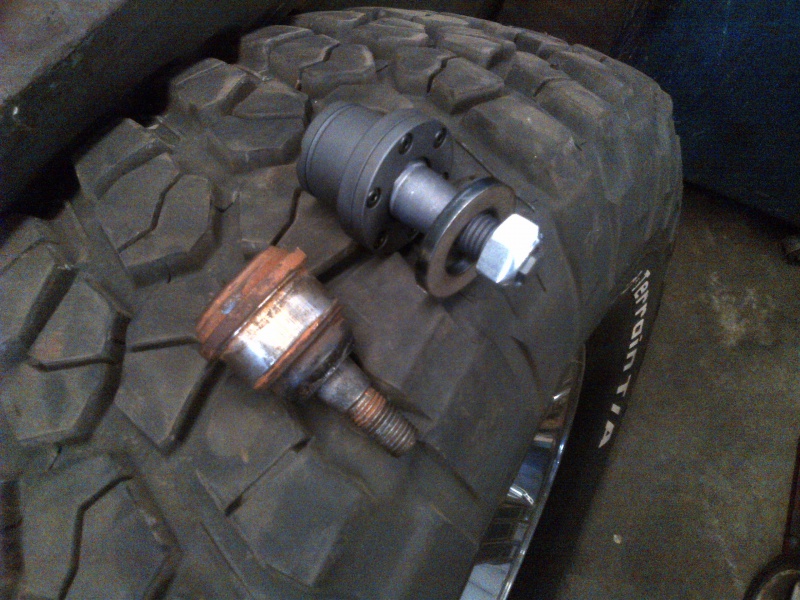

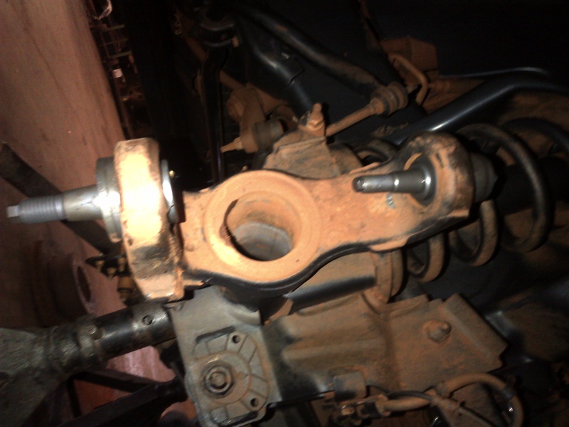

ai estao umas fotos do pivo comparando com o original

sim eu mandei pro paraguay os pivos..quantos % seria o imposto do brasil sobre peças vc sabe?

dametto, como sei que os pivos estao dando defeito? sou novo e gostaria de umas luzes... a minha esta carregada com uns 300 km na cacamba e o volante fica meio bamba..normal? nao fiz o recall ainda da barra, vou fazer agora..eles trocam tudo? obrigado!!
sim quando tem peso na cacamba eh normal pq o pneu dianteiro fka com menos atrito no chao ne mais depende do quao bamba ela fica..caapaz de ser os pivos dai..
nao sei se no recall eles troca ou apenas verificam, tem que ver na css isso, a minha eh do paraguai o sistema ja eh diferente..
mais pra verifica os pivo levanta a roda do chao com um macaco e coloca uma viga de aço embaixo da roda pra apoiar e balanca com a viga e se estiver fazendo barulho da uma olhada onde que é o barulho..mais se for ali no pivo tem que trocar..
eu axo que se vc so levantar ela com um macaco e dar uns chutes ou uns socos no pneu dela e fizer barulho ja da pra perceber ja..

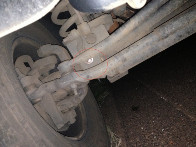

Ajudaaa! A minha quebrou hoje essa peca..alguem me fala, é um pivo? parafuso normal?? gracas a Deus estava devagar e consegui parar, mas direcao ficou tremula.. me ajudem por favor.. Anexo 408046
Ficou tremula ou sem direçao...parece que nao rompeu a barra, nem o pivo!!
Que ano é a sua? Já fez recall?
