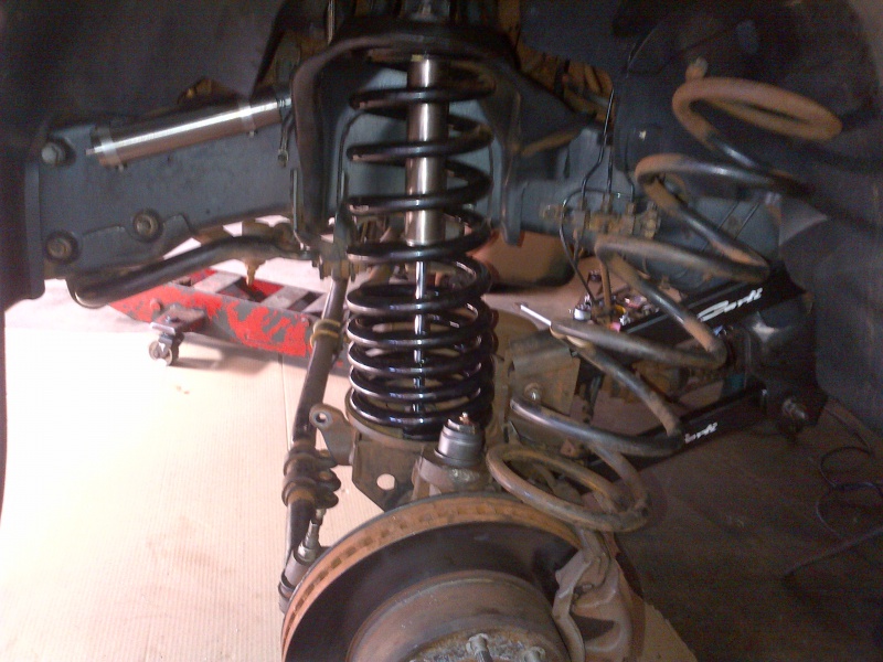

ai galera suspensao nova pra muamba neegra..kkkkk carli suspension vamos ver qual eh a boa dela..
Dametto, as garrafinhas são reservatorios de gás ou de óleo?? Muito legal esse kit.
