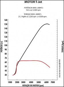

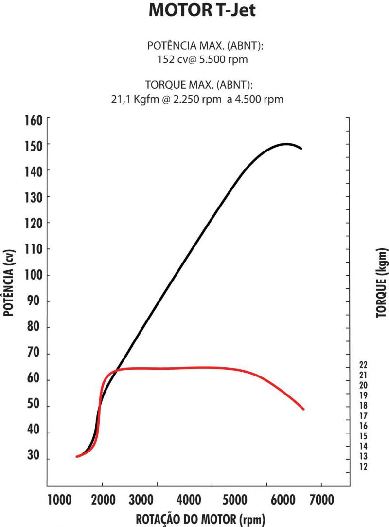

    Nem sempre a curva de torque é proporcional à da potência, então é meio complicado ficar fazendo regra de 3 pra chegar nesse valores empíricos.
    Pra ilustrar como as curvas podem ter comportamentos distintos:
    O correto mesmo seria aferir num dinamômetro de bancada... mas aí já são outros quinhentos...

    Citação Postado originalmente por ThiagoSNogueira Ver Post
    Com certeza. A regra de 3 não se aplica plenamente, mas da uma ideia para onde vai o torque (+-10%)
