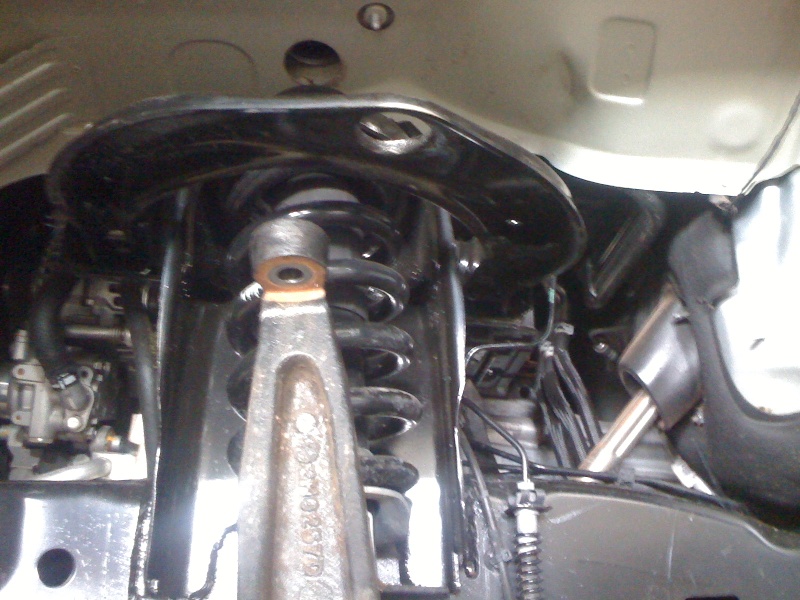

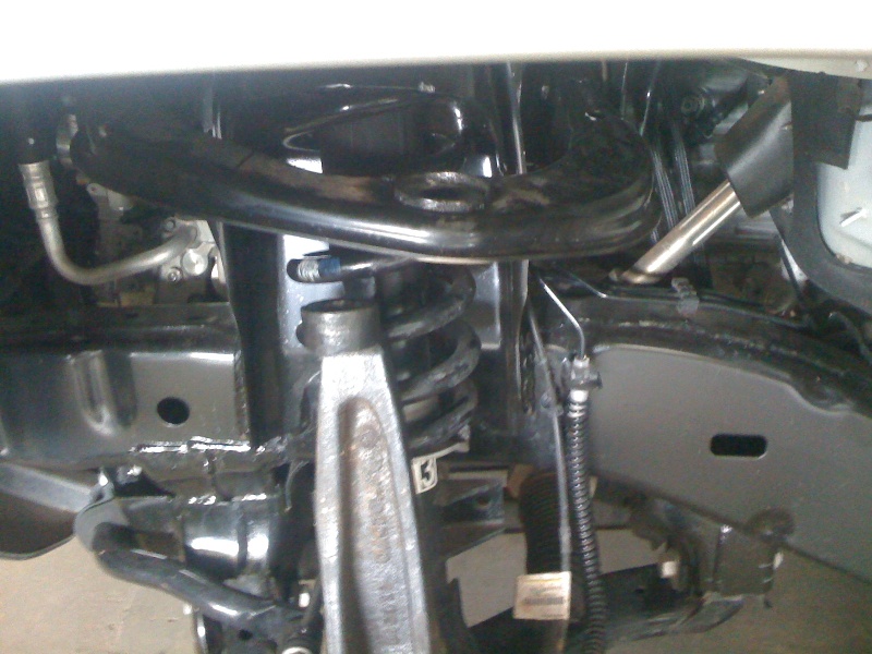

Bom, semana passada alguém tinha me falado que uma Amarok deu pane aqui na cidade, rolou um boato que havia arrancado um pivô da suspensão.
Pois bem, fui por acaso na autorizada hoje e quem estava lá na área de manutenção :twisted:
Saquei logo o celular e tirei algumas fotos, não deu pra ver muita coisa porque é uma área restrita mas aproveitei que a galera tava saindo pro almoço e não me deram muita bola.
De fato estava sem o pivô superior e o alojamento na bandeija estava deformado, tem uma marca no prato da mola e também na parte interna do paralama, acho que aconteceu quando a suspensão cedeu. Agora sabe lá porque esse pivô arrancou ?

Elmer,
Minha primeira pergunta, existem buracos nas vias expressas ai??
vixi...
Só espero que a VW não faça como no caso do freio do gol... ou do banquinho "amputa dedo" do Fox...
Isso numa estrada, a 150 km/h como alguns colegas gostam de andar é caixão na certa...
