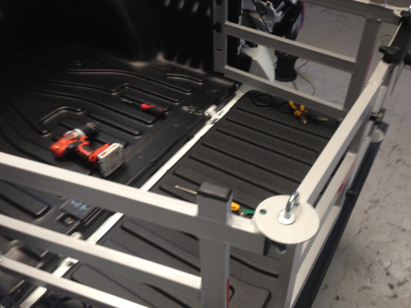

As duas primeiras peças a serem instaladas são os suportes laterais preto fosco que são fixados nos suportes laterais e originais da viatura que sustentam a fixação da tampa traseira (uma de cada lado da lateral no fundo da caçamba).
Aproveitam-se todos os furos e porcas originais, não é feito nenhum furo adicional que viria a comprometer a lataria com futuras corrosões.
http://www.4x4brasil.com.br/forum/at...h-img_3869.jpg
Em seguida vem a "parede" do berço da estrutura que é fixada neste suporte preto:
http://www.4x4brasil.com.br/forum/at...h-img_3847.jpg
E após a parte dobrável que forma uma segunda "parede" do berço:
http://www.4x4brasil.com.br/forum/at...h-img_3850.jpg
O pino fixa uma parte na outra e são acionados por pressão via molas, um sistema prático, eficaz, simples e inteligente:
http://www.4x4brasil.com.br/forum/at...h-img_3853.jpg
http://www.4x4brasil.com.br/forum/at...h-img_3855.jpg

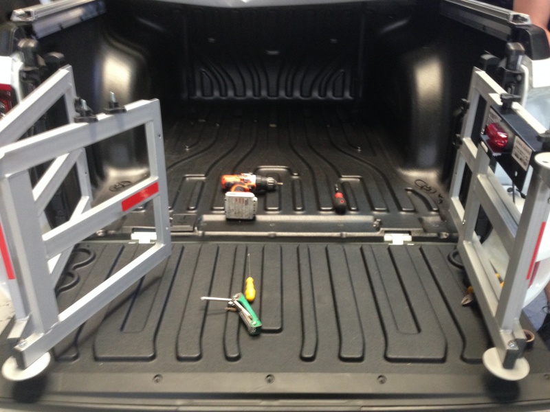

4 Anexo(s)

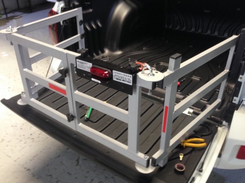

Montagem e instalação do EDD em minha OROCH - parte 2
Abaixo fotos da montagem da segunda metade da peça, no outro lado da caçamba.

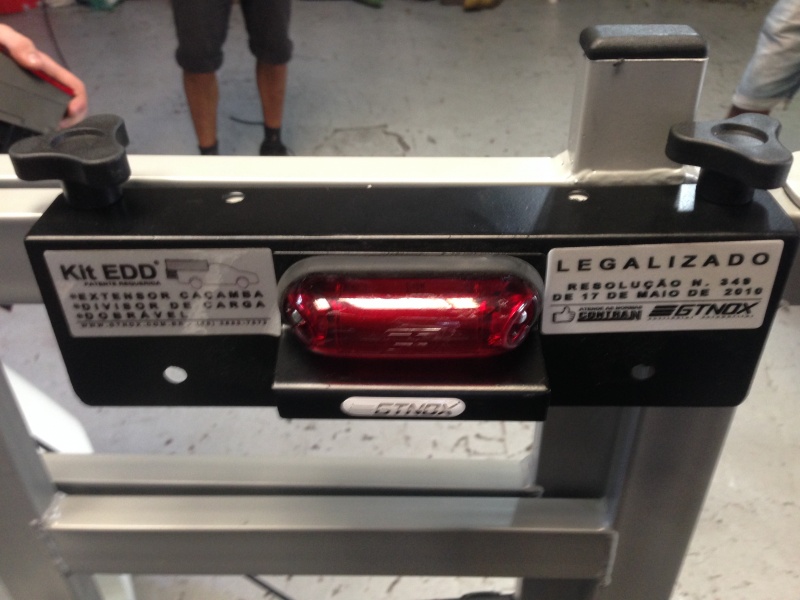

É o lado onde é fixado o suporte da placa que contem as luzes de freio e da iluminação da placa, o que torna o equipamento legalizado para uso nas ruas e rodovias.

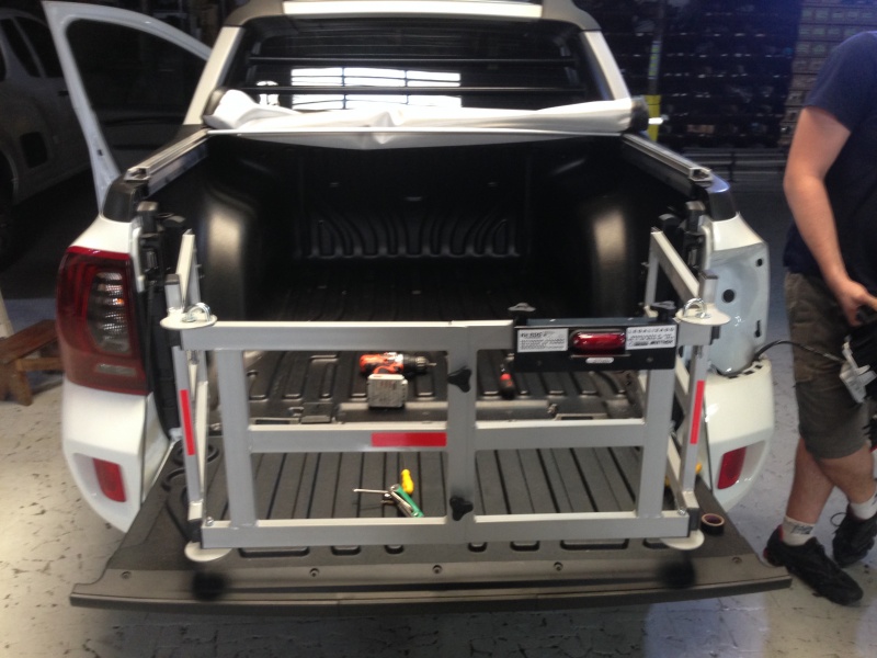

Porteira aberta para passar a boiada:
http://www.4x4brasil.com.br/forum/at...d=525898&stc=1
Porteira fechada para trancar a boiada:
http://www.4x4brasil.com.br/forum/at...d=525899&stc=1
Vista aérea:
http://www.4x4brasil.com.br/forum/at...d=525900&stc=1

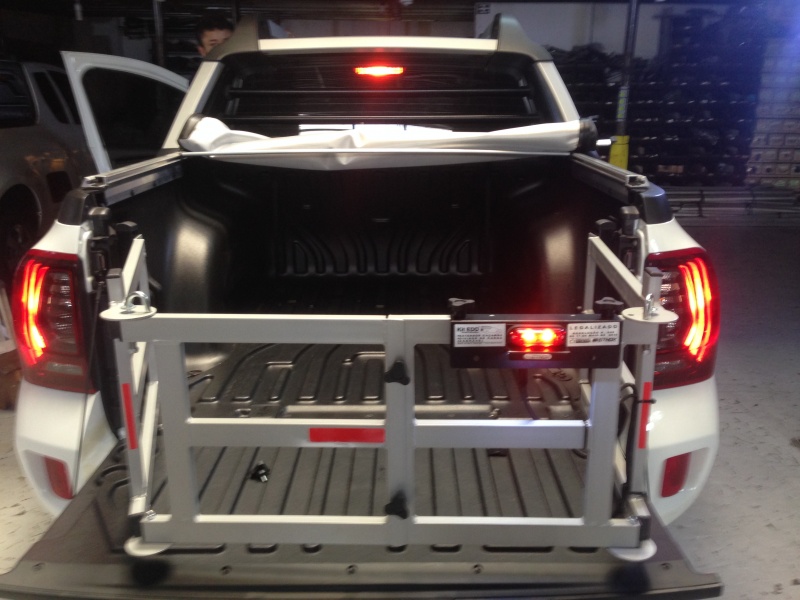

Vista traseira:
http://www.4x4brasil.com.br/forum/at...d=525901&stc=1

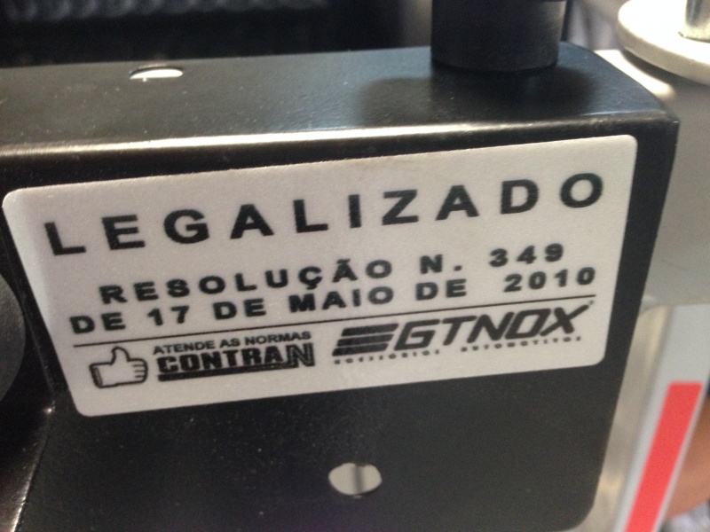

7 Anexo(s)
Montagem e instalação do EDD em minha OROCH - parte 3

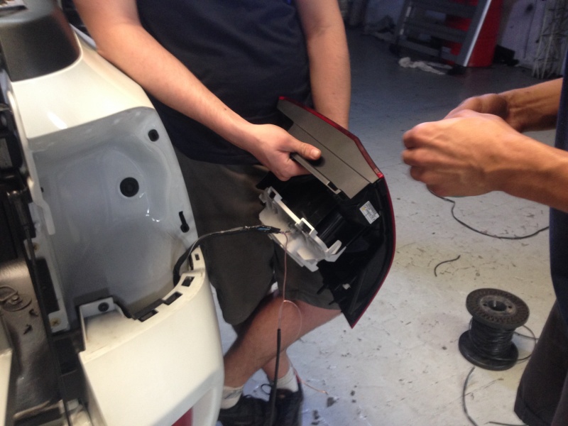

A instalação toda foi feita em 40 minutos. A parte chata é a confecção do chicote elétrico, a ser conectado na lanterna traseira, para poder ligar a luz de freio e a iluminação da placa, que ficam no suporte da placa.
http://www.4x4brasil.com.br/forum/at...d=525932&stc=1
Muita calma nesta atividade, para não cortar nenhum fio errado, um multímetro ajuda na identificação da fiação.
Use fita isolante e espaguete de boa qualidade.
http://www.4x4brasil.com.br/forum/at...d=525933&stc=1
http://www.4x4brasil.com.br/forum/at...d=525934&stc=1

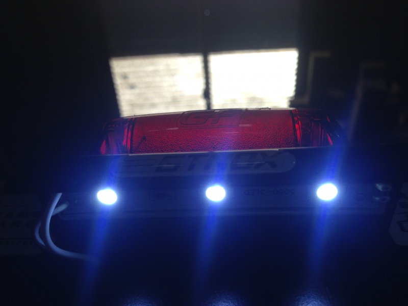

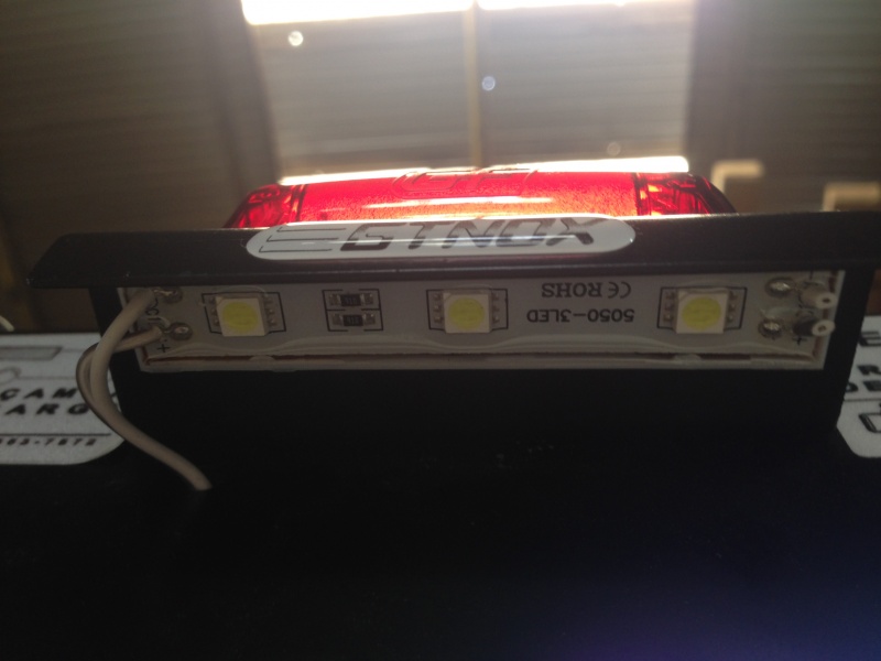

No detalhe abaixo, notem os 3 LEDs que irão iluminar a placa. Este suporte de placa é muito bem feito, um belo projeto.
http://www.4x4brasil.com.br/forum/at...d=525935&stc=1
Aqui a luz de freio e os LEDs de iluminação de placa sendo testados.
http://www.4x4brasil.com.br/forum/at...d=525936&stc=1
http://www.4x4brasil.com.br/forum/at...d=525937&stc=1
E aqui teste final de todo o conjunto, vejam a traseira da OROCH acesa como uma árvore de natal, ao se pisar no freio.
http://www.4x4brasil.com.br/forum/at...d=525941&stc=1

Finalizada a montagem e a instalação, é só articular o conjunto e guardar dentro da caçamba:
http://www.4x4brasil.com.br/forum/at...d=525983&stc=1
http://www.4x4brasil.com.br/forum/at...d=525984&stc=1
Se afirmei acima que a parte chata da instalação foi fazer o chicote das luzes, a pior parte ainda está por vir, que é legalizar e emplacar este EDD. Haverá custos e burocracia, taxinhas daqui e dali, vistoria veicular, custos no poupa-tempo, custos de emplacamento e compra de chapa...nada de novidade no país campeão em impostos e tributos, campeoníssimo em corrupção, pedaladas fiscais criminosas na casa dos bilhões...
http://www.4x4brasil.com.br/forum/at...d=525985&stc=1
Importante levar a nota fiscal de compra e instalação da peça, senão nada feito, sequer fazem a vistoria deste acessório instalado no veículo. Em meu caso, comprei na ESTOCAR que mandou por email a NFe (danfe e xml).
http://www.4x4brasil.com.br/forum/at...d=525986&stc=1

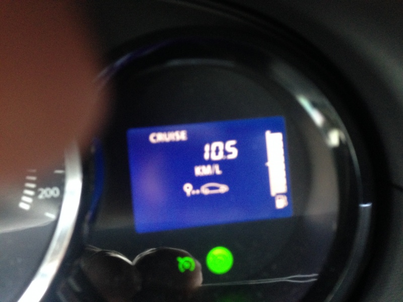

E atualizando abaixo dados de consumo urbano de minha Oroch Flex 2.0 , após rodar com último tanque de gasolina comum, ar sempre ligado, 90% 1 pessoa (eu) e caçamba vazia tambèm 90% do tempo:
http://www.4x4brasil.com.br/forum/at...d=526056&stc=1
