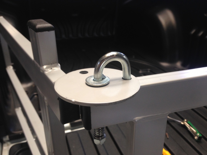

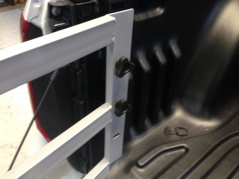

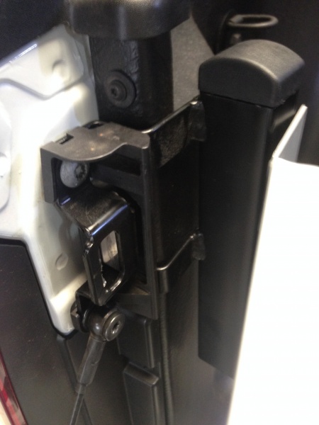

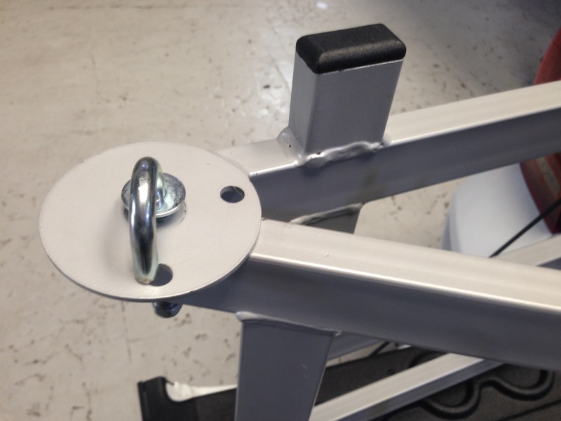

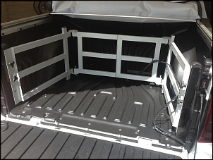

    Montagem e instalação do EDD em minha OROCH
    As duas primeiras peças a serem instaladas são os suportes laterais preto fosco que são fixados nos suportes laterais e originais da viatura que sustentam a fixação da tampa traseira (uma de cada lado da lateral no fundo da caçamba).
    Aproveitam-se todos os furos e porcas originais, não é feito nenhum furo adicional que viria a comprometer a lataria com futuras corrosões.
    Em seguida vem a "parede" do berço da estrutura que é fixada neste suporte preto:
    E após a parte dobrável que forma uma segunda "parede" do berço:
    O pino fixa uma parte na outra e são acionados por pressão via molas, um sistema prático, eficaz, simples e inteligente:

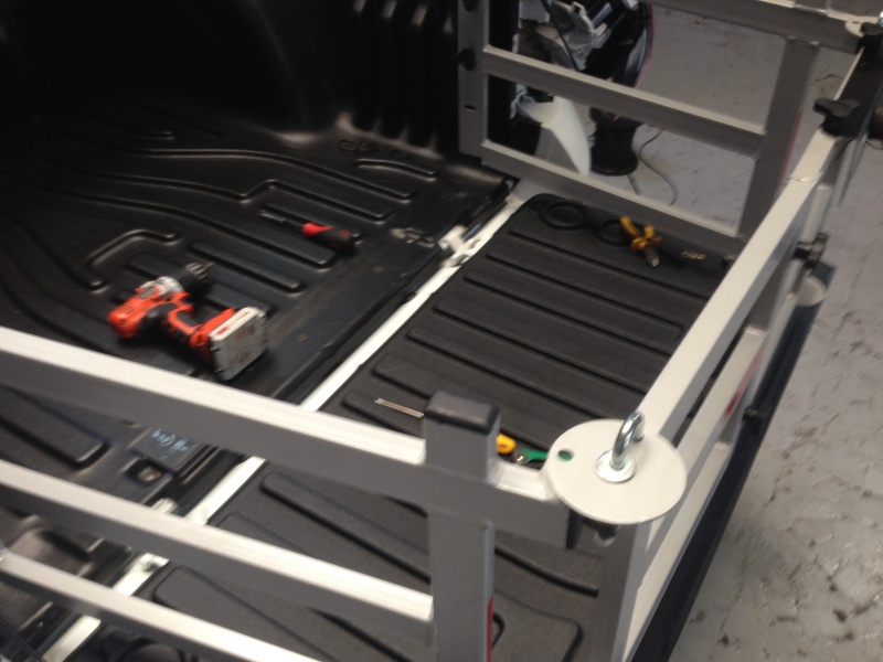

    Montagem e instalação do EDD em minha OROCH - parte 2

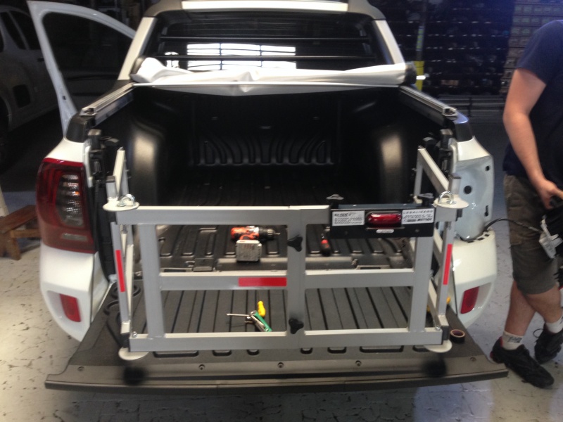

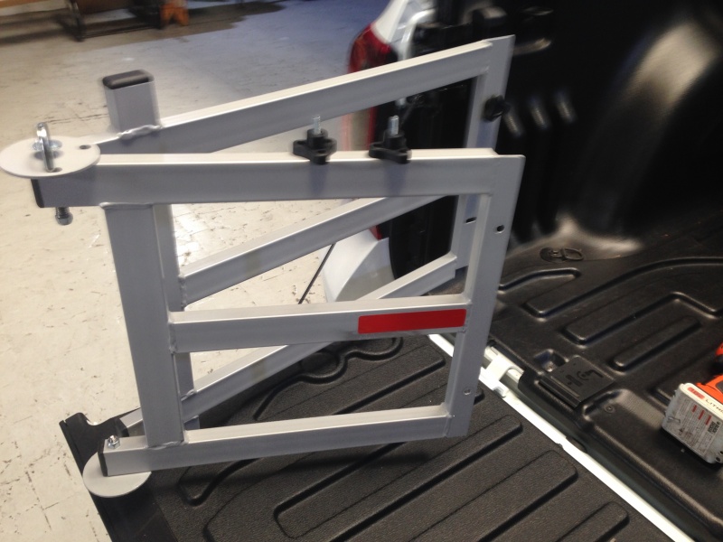

    Abaixo fotos da montagem da segunda metade da peça, no outro lado da caçamba.
    É o lado onde é fixado o suporte da placa que contem as luzes de freio e da iluminação da placa, o que torna o equipamento legalizado para uso nas ruas e rodovias.
    Porteira aberta para passar a boiada:
    Porteira fechada para trancar a boiada:
    Vista aérea:
    Vista traseira:

    Muito bacana, Nilton! Para ser perfeita só faltou um pouco de largura né!

    Muito bacana, Nilton! Para ser perfeita só faltou um pouco de largura né![/QUOTE]
    Obrigado pelo elogio!
    Realmente dá para notar que a grade vai se estreitando em seu comprimento, não acompanhando toda a largura interna da caçamba.
    Isto porque quando a mesma for articulada para dentro, se não houvesse esse estreitamento, o conjunto bateria na caixa de rodas interna, uma vez que a caçamba é mais curta que as picaponas maiores.
    Farei este final de semana o TD deste extensor, vamos ver quantas bikes dá para por, minha meta é 3 bikes!!!

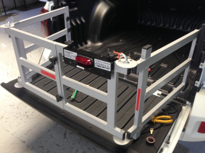

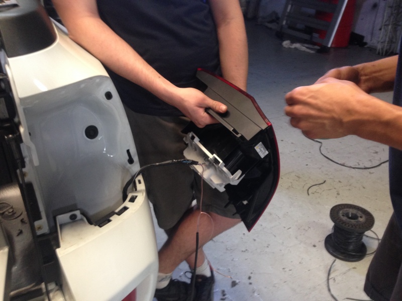

    Montagem e instalação do EDD em minha OROCH - parte 3

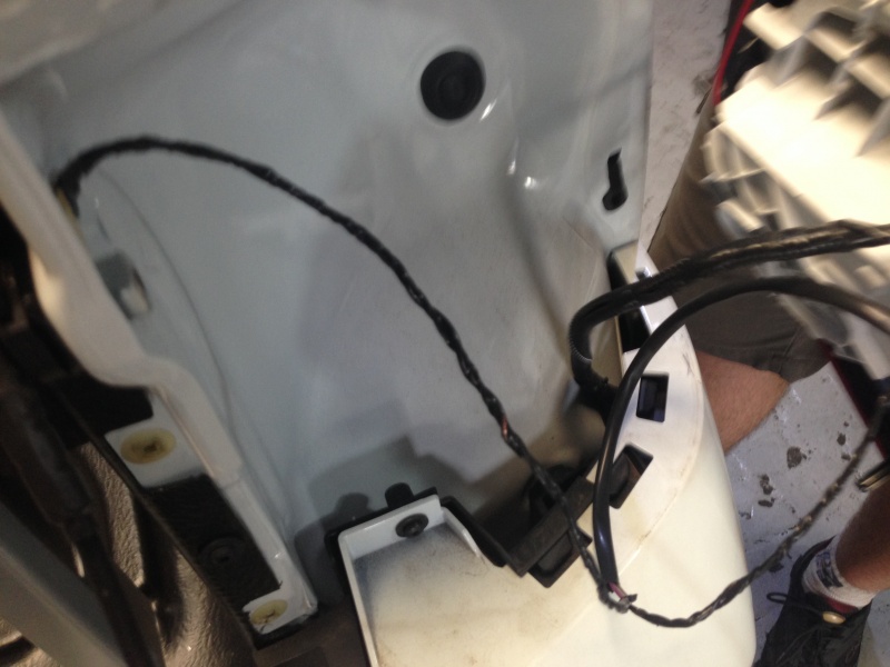

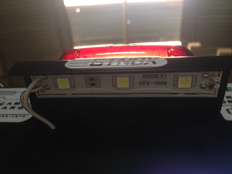

    A instalação toda foi feita em 40 minutos. A parte chata é a confecção do chicote elétrico, a ser conectado na lanterna traseira, para poder ligar a luz de freio e a iluminação da placa, que ficam no suporte da placa.
    Muita calma nesta atividade, para não cortar nenhum fio errado, um multímetro ajuda na identificação da fiação.
    Use fita isolante e espaguete de boa qualidade.

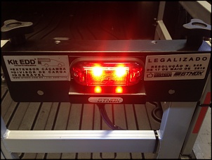

    No detalhe abaixo, notem os 3 LEDs que irão iluminar a placa. Este suporte de placa é muito bem feito, um belo projeto.
    Aqui a luz de freio e os LEDs de iluminação de placa sendo testados.
    E aqui teste final de todo o conjunto, vejam a traseira da OROCH acesa como uma árvore de natal, ao se pisar no freio.

    Montagem e instalação do EDD em minha OROCH - Conclusão
    Finalizada a montagem e a instalação, é só articular o conjunto e guardar dentro da caçamba:
    Se afirmei acima que a parte chata da instalação foi fazer o chicote das luzes, a pior parte ainda está por vir, que é legalizar e emplacar este EDD. Haverá custos e burocracia, taxinhas daqui e dali, vistoria veicular, custos no poupa-tempo, custos de emplacamento e compra de chapa...nada de novidade no país campeão em impostos e tributos, campeoníssimo em corrupção, pedaladas fiscais criminosas na casa dos bilhões...
    Importante levar a nota fiscal de compra e instalação da peça, senão nada feito, sequer fazem a vistoria deste acessório instalado no veículo. Em meu caso, comprei na ESTOCAR que mandou por email a NFe (danfe e xml).

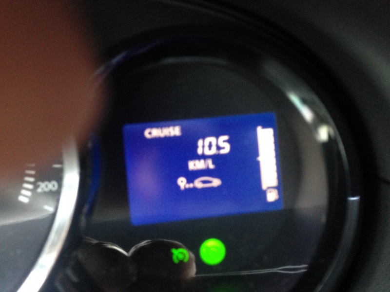

    Atualização de números de venda e consumo de minha Oroch
    Fechando as vendas de março agora, Oroch confirma-se novamente à frente de Mit Triton e Ford Ranger, encostando de vez no cangote da Amarok:
    6. VW Amarok 1.230
    7. Renault Oroch 1.222
    8. Ford Ranger 1.196
    E atualizando abaixo dados de consumo urbano de minha Oroch Flex 2.0 , após rodar com último tanque de gasolina comum, ar sempre ligado, 90% 1 pessoa (eu) e caçamba vazia tambèm 90% do tempo:
    As melhores e mais econômicas compras:
    Quer picape Flex, vá de OROCH!
    Quer picape Diesel, vá de TORO!!
    Quer conforto de verdade no banco traseiro, vá de Honda CRV!!!
    Quer algo bem parrudo que aguente peso de verdade, vá de F350 / F4000!!!!
    BFDS!

    O que ajuda neste cenário de consumo econômico:
    1. O câmbio manual de 6 marchas;
    2. A topografia de Campinas, relativamente plana e com avenidas largas;
    3. O horário, vou ao "centrão da cidade" fora dos horários de picos;
    4. Este motor 2.0 flex é uma agradável surpresa, super bem dimensionado e elástico;
    5. Relação peso x potência da viatura, a melhor das picapes Flex seja em cabine dupla ou mesmo das apertadas stradinhas.
