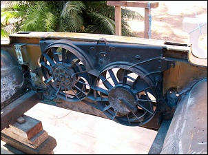

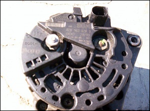

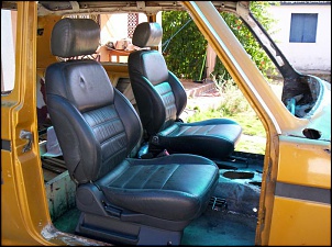

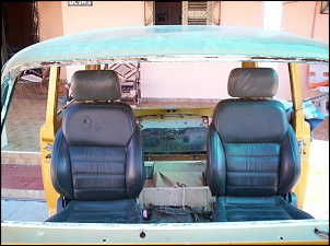

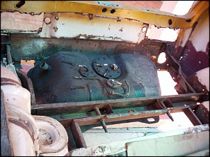

    No mês passado estive "garimpando" nas sucatas de Fortaleza. Consegui:

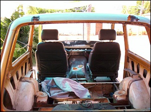

    - Dois bancos de couro do Vitara.
    - Um alternador Bosch, de 90A, do Golf.
    - Dois eletroventiladores, já com os suportes para o radiador (não sei de que carro eram).
    - Duas pinças de freio traseiras (com cabo de freio de mão) do mesmo Golf que "cedeu" o alternador, mas aconselhado pelo Flugêncio (que já tem o gabarito dos suportes para a adaptação) vou trocá-las pelas do Vectra.
    - Um tanque de combustível (Hilux, segundo o sucateiro) para adaptar por baixo do porta malas do NIVA (maior autonomia). Talvez eu ainda tenha que trocar pelo do Santana, que tem as dimensões mais apropriadas (menos altura e mais largura). Olhe http://www.4x4brasil.com.br/forum/sh...&postcount=201.

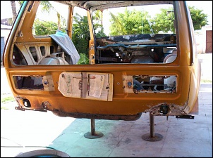

    O problema é que o cara é BOM nesse serviço de troca das longarinas. Não conheço nenhum substituto de confiança.
    Quanto ao serviço de funilaria, vai ter que ser em outra cidade mesmo.
    A parte dele (Galo) é a trocas das longarinas, a parte estrutural. Foi feita até a altura do banco traseiro, Falta daí par trás.
    Se não for bem feita, ponho o carro a perder.
    Miniaturas de Anexos Miniaturas de Anexos -alternador-1.jpg   -alternador-2.jpg   -alternador-3.jpg

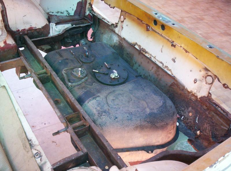

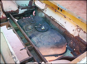

    O tanque de combustível.
    Miniaturas de Anexos Miniaturas de Anexos -tanque-de-combustivel-1.jpg   -tanque-de-combustivel-2.jpg   -tanque-de-combustivel-3.jpg   -tanque-de-combustivel-4.jpg   -medidas-para-o-tanque.jpg

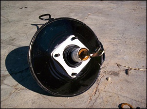

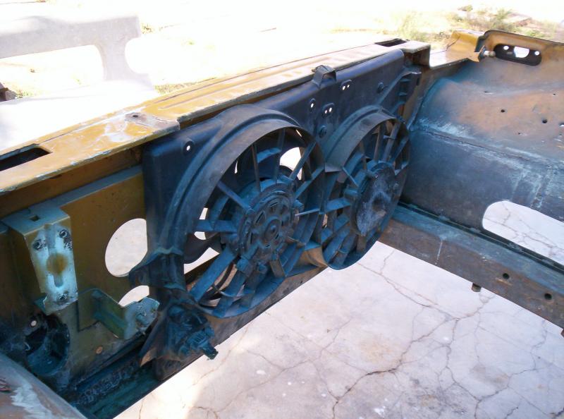

    Eletroventiladores, servofreio e cilindro mestre.
    Miniaturas de Anexos Miniaturas de Anexos -eletroventiladores-1.jpg   -eletroventiladores-3.jpg   -hidrovacuo-1.jpg   -hidrovacuo-2.jpg   -hidrovacuo-3.jpg

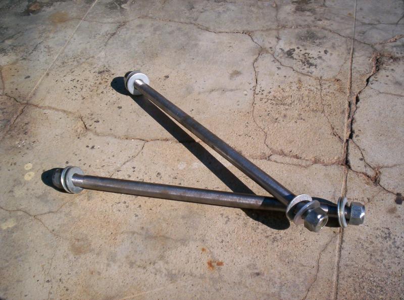

    Mandei fazer dois novos eixos dos braços inferiores da suspensão dianteira em aço 1045.
    Ficaram 10.
    Miniaturas de Anexos Miniaturas de Anexos -eixos-dos-bracos-inferiores-da-suspensao-dianteiras.jpg

    Amigo Bacalhau, muito boa essa idéia do tanque de combustível, porém o tanque que está nas fotos é o da (supostamente) Hilux, ou o da Santana/Quantum.

    Que belezura esse par de bancos hein ???
    Esse niva vai ser um Puro Sangue e não um Pangeré.
