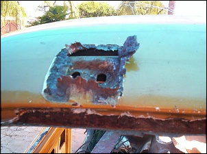

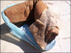

    Pangaré, o retorno 2

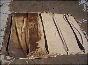

    Voltando à nossa obra de igreja, aquela que nunca termina, seguem mais algumas fotos,
    Tirando o forro do teto, descobri um lindo e saudável isolamento térmico de lã de vidro... atchim!
    Descobri também porque a forração do teto é furadinha. Serve para deixar pequenos fragmentos de fibra de vidro cair em cima dos ocupantes e para a poeira subir pelos mesmos e se acumular na forração.
    Na foto da forração vale uma legenda: Parte mais clara, lavado com jato d'água (lavadora tipo WAP), parte escura...
    Miniaturas de Anexos Miniaturas de Anexos -la-de-vidro-do-teto.jpg   -sujeira-do-forro.jpg   -teto-interior-2-.jpg   -suporte-da-tampa-da-porta-traseira-ld-2.jpg   -suporte-da-tampa-da-porta-traseira-le.jpg

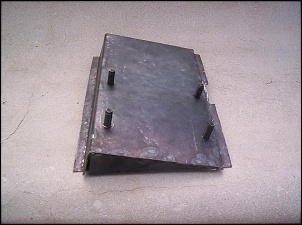

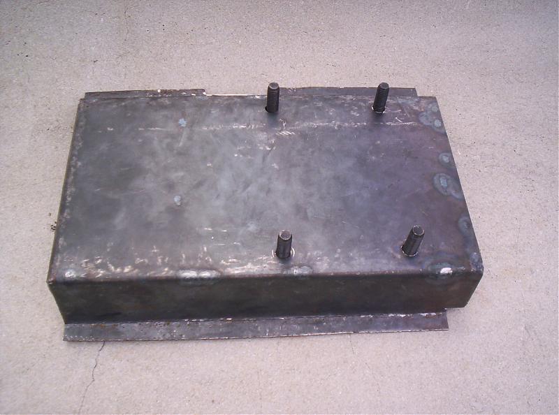

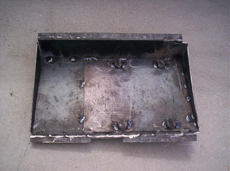

    Vistas das novas bases (LD e LE) do Suporte de Fixação da Barra Longitudinal Inferior, feito em chapa nº 14. Parafusos novos.
    Miniaturas de Anexos Miniaturas de Anexos -base-do-suporte-de-fixacao-da-barra-longitudinal-inferior-colocada-.jpg   -base-do-suporte-de-fixacao-da-barra-longitudinal-inferior-colocada-b.jpg   -base-do-suporte-de-fixacao-da-barra-longitudinal-inferior-.jpg   -base-do-suporte-de-fixacao-da-barra-longitudinal-inferior-b.jpg   -base-do-suporte-de-fixacao-da-barra-longitudinal-inferior-c.jpg

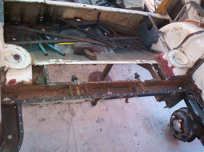

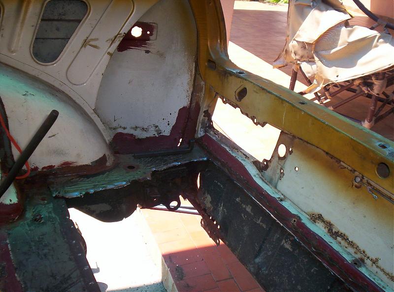

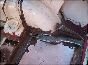

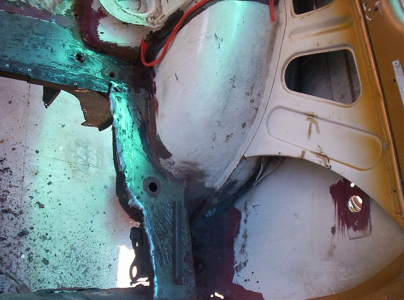

    Mostrando os podres (parte I)
    Miniaturas de Anexos Miniaturas de Anexos -caixa-da-roda-traseira-ld-.jpg   -caixa-da-roda-traseira-ld-b.jpg   -caixa-da-roda-traseira-le.jpg   -traseira-sem-assoalho-.jpg   -traseira-sem-assoalho-b.jpg

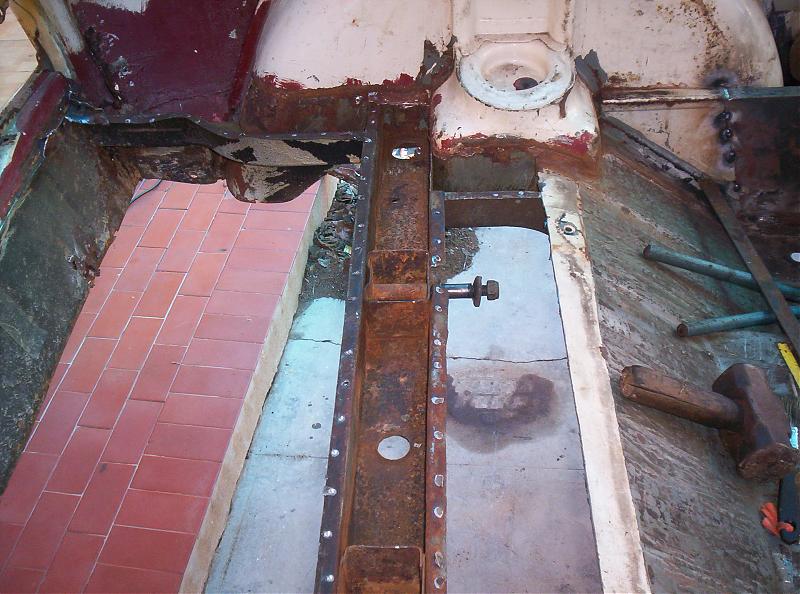

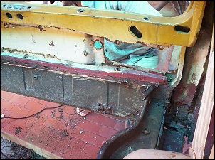

  • #200

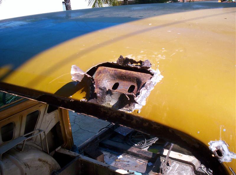

    Mostrando os podres (parte II)

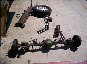

    Miniaturas de Anexos Miniaturas de Anexos -traseira-ld-vista-interna-.jpg   -traseira-le-vista-interna-.jpg   -traseira-le-vista-interna-b.jpg   -eixo-traseiro.jpg   -desanimo-do-galo.jpg
