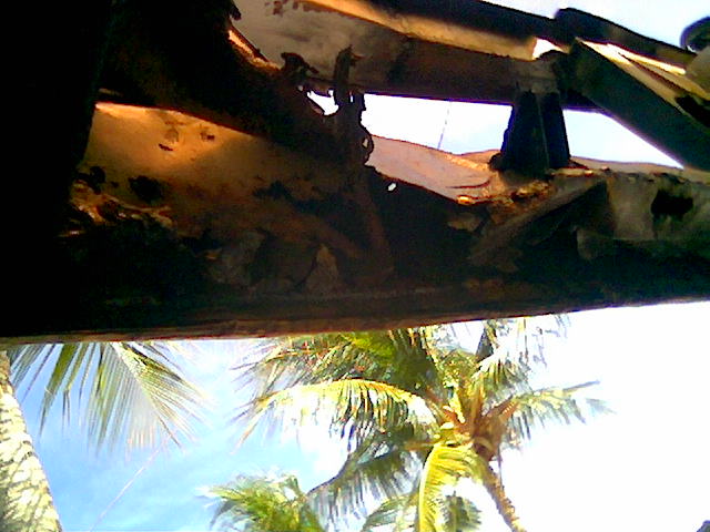

    Hoje o "Galo" (é o cara do chapéu içando o motor) começou a sua parte. Troca do assoalho, das longarinas, adaptação de novo sistema suportes de fixação da caixa transferência (vou utilizar a idéia do "cumpade" Flugêncio) e diferencial dianteiro. Para isso, iniciou-se com a retirada do motor, transmissão, suspensão dianteira, conjunto do freio e direção.
    As "surpresinhas" começaram a aparecer. Não sei como tem pessoas tão inescrupulosas, ao ponto de fazer uma "maquiagem" de qualquer maneira, para vender um veículo por um preço melhor, colocando em risco a vida de terceiros. Um sujeito desses merece muita "peia". Por isso, para me sentir seguro e confiar no meu veículo, resolvi desmontá-lo totalmente.

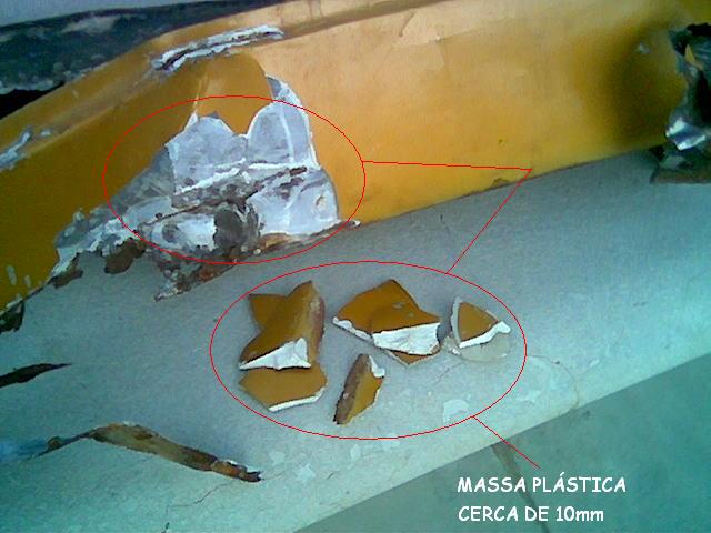

    Surpresinhas
    Prezados niveiros ou aspirantes ao posto, saudações.
    Apesar de ter motivos, os fatos a seguir apresentados NÃO são lamentações deste novato. Sabia de antemão que em maior ou menor escala isso viria acontecer.
    Meu propósito é colaborar com aqueles que pretendem comprar um Niva (alô SOBRAL 4X4), a identificar os pontos mais críticos a serem inspecionados com maior cuidado.
    Para aqueles que já possuem um Niva, a ficarem mais atentos a esses pontos. ... Enfim, vamos ao que interessa.
    Ontem postei uma foto, por ocasião da retirada do motor do Pangaré, onde aparece em close a travessa que fica por trás do pára-choques dianteiro e que serve de apoio para o radiador. Revejam a mesma, linda e brilhante pintura. As fotos subseqüentes mostram essa mesma peça após a remoção da "batida de pedra" que foi ali aplicada. Tirem as suas próprias conclusões...
    CONTINUA
