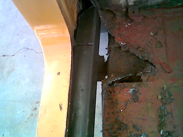

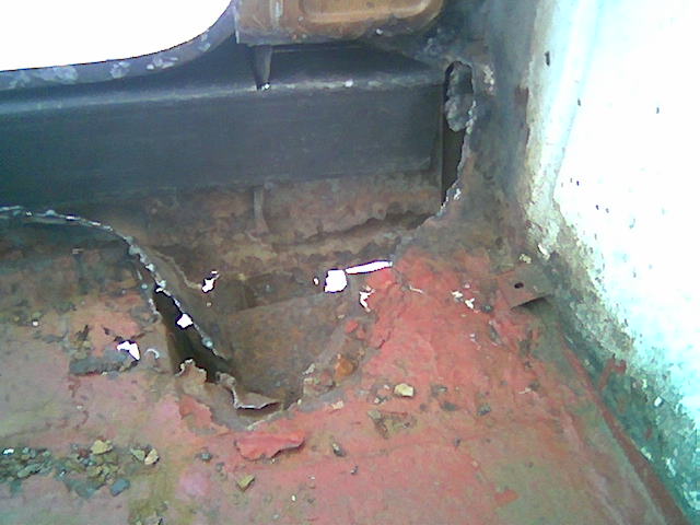

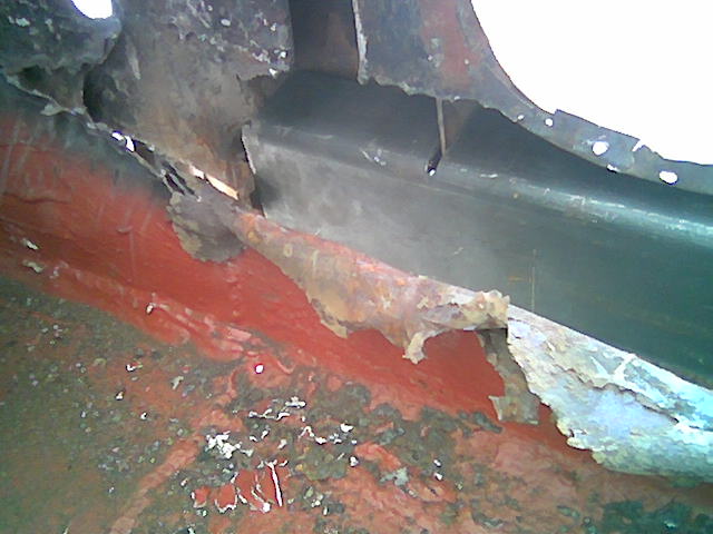

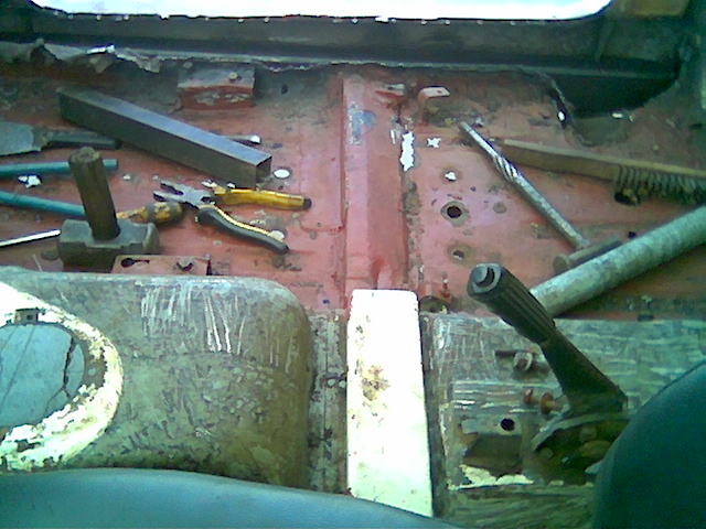

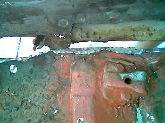

  • #139
    Caixas de Ar
    Reforço das caixas de ar com perfil "U" (ou barra de proteção lateral )
    Seguem fotos do passo a passo dessa adaptação.
    Imagens Anexas

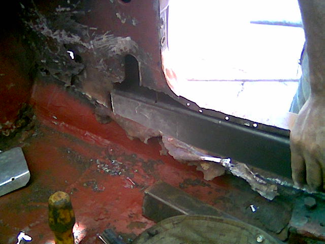

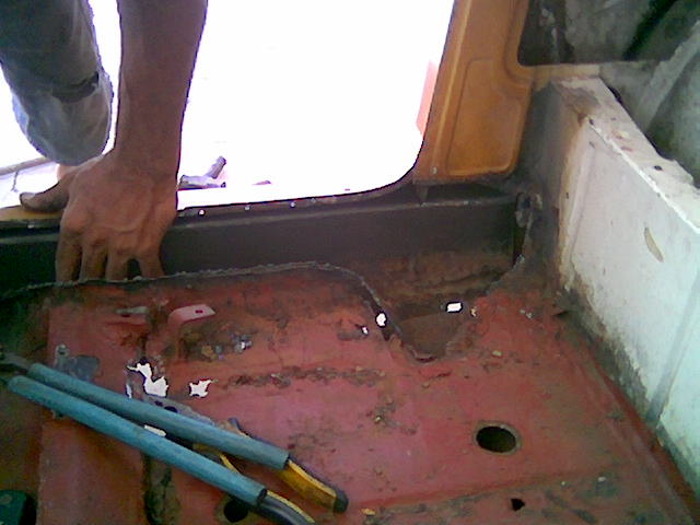

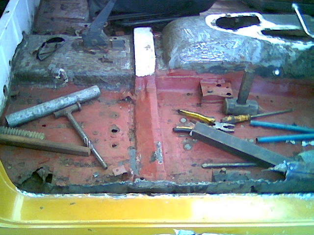

  • #140
    Caixas de Ar
    Segundo grupo de fotos.
    Continua na próxima segunda.
    []s para todos do BACALHAU
