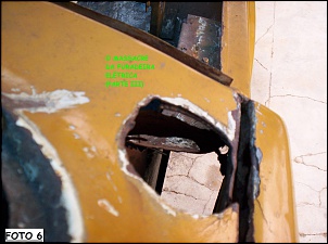

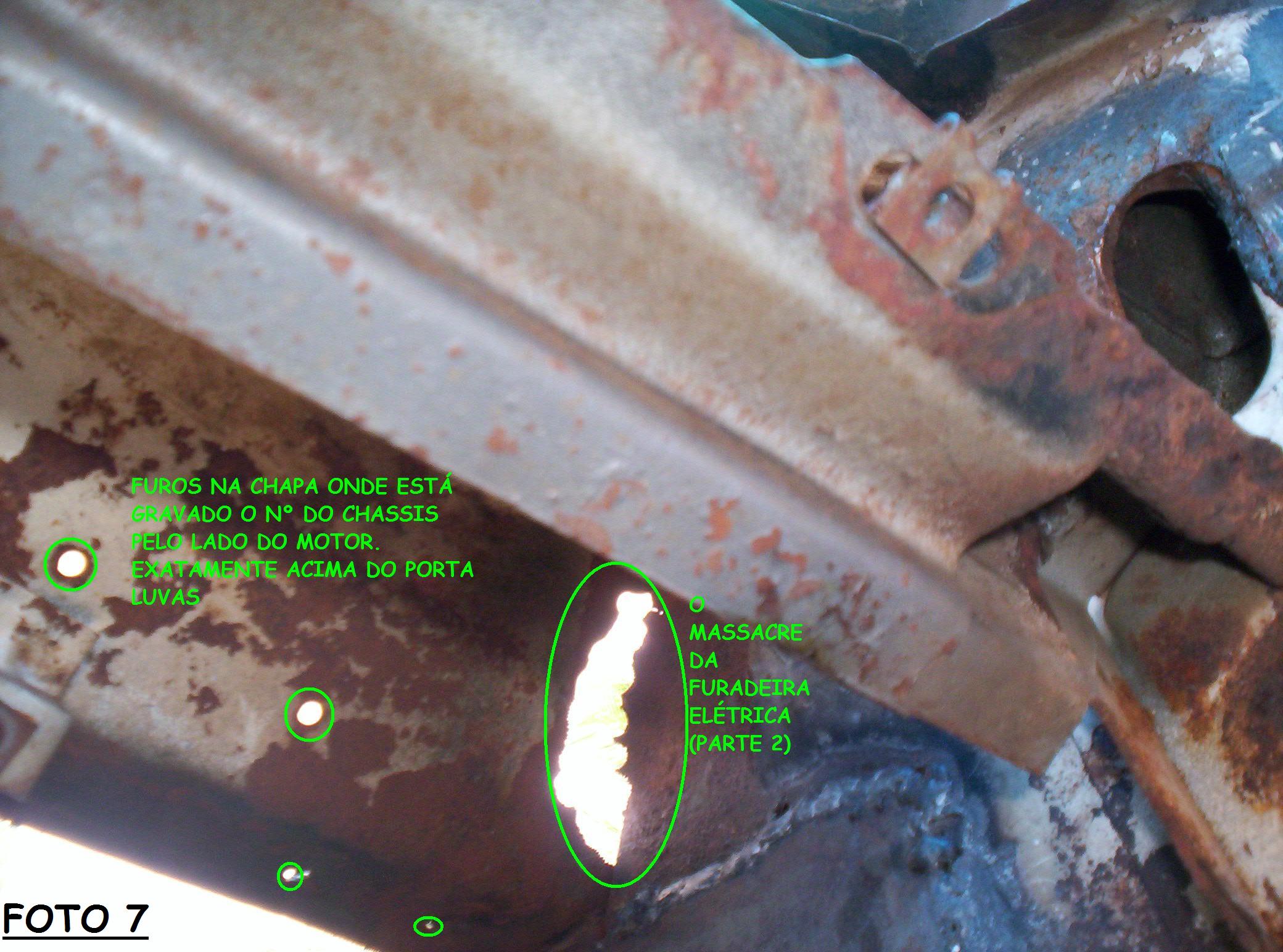

    Como NÃO se deve instalar um Snorkel
    Nas fotos a seguir instruções detalhadas de como NÃO se deve instalar um Snorkel no NIVA.
    Também as possíveis causas de infiltração de água no carro, principalmente no porta-luvas. Uma delas, em volta da caixa da bateria, circundado em verde na FOTO 1.
    Ainda na FOTO 1, circulado em vermelho, o local por onde eu passaria a tubulação do Snorkel. A esse respeito, mais detalhes na "ÚLTIMA FOTO".
    Miniaturas de Anexos Miniaturas de Anexos -foto-1.jpg   -foto-2.jpg   -foto-3.jpg   -foto-4.jpg   -ultima-foto.jpg

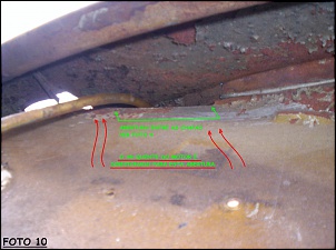

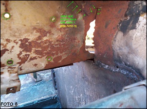

    Além de água, as fotos 9 e 10, mostram "entradas" de ar quente. Notem que elas existem dos dois lados, direito e esquerdo, do veículo.
    Normalmente essas entradas não se comunicam com o interior do veículo, mas ferrugem e adaptraições, como as feitas no Pangaré para colocação do Snorkel, podem ter criado essas passagens e serem a causa do "bafo quente na nuca" que muitos dizem sentir no seu interior (dos NIVAs)
    Miniaturas de Anexos Miniaturas de Anexos -foto-6.jpg   -foto-7.jpg   -foto-8.jpg   -foto-9.jpg   -foto-10.jpg
