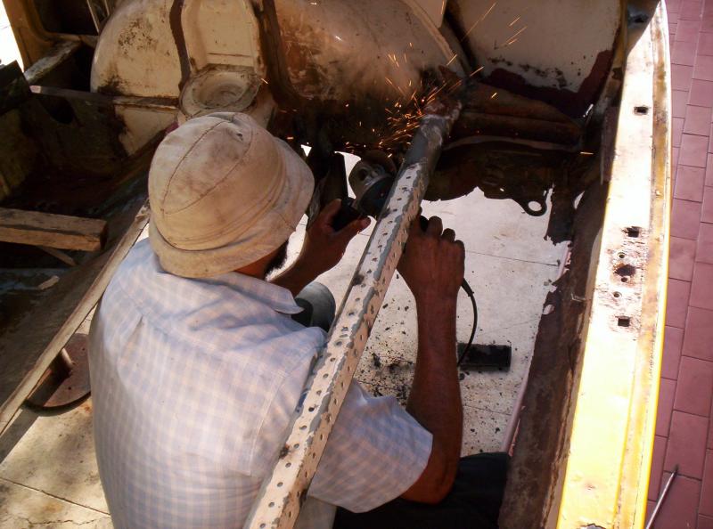

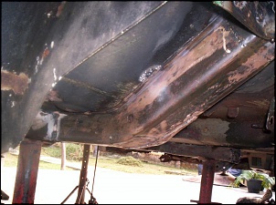

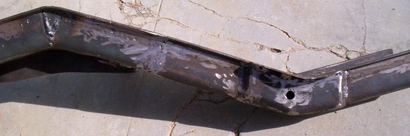

    A seguir, a continuação do serviço de substituição das longarinas do Pangaré.
    Nas imagens abaixo, o trecho localizado sob do banco traseiro.
    Miniaturas de Anexos Miniaturas de Anexos -100_4312.jpg   -100_4313.jpg   -100_4314.jpg   -100_4315.jpg   -100_4360.jpg

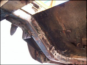

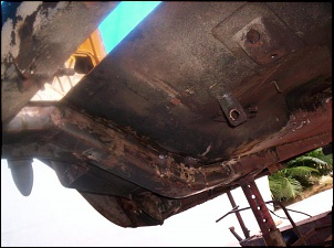

  • #284
    Continuação...
    Miniaturas de Anexos Miniaturas de Anexos -100_4361.jpg   -100_4362.jpg   -100_4363.jpg   -100_4368.jpg   -100_4369.jpg

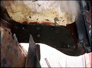

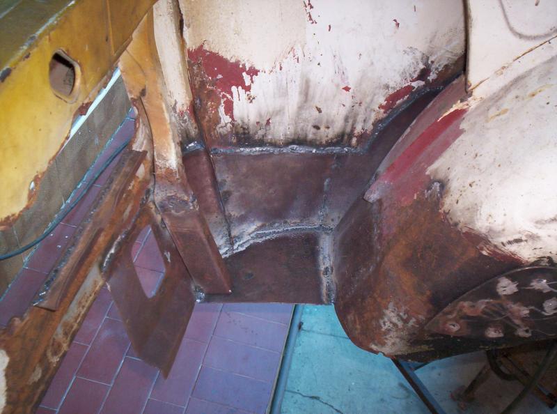

    Confecção da travessa de fixação dos amortecedores e reforço do suporte das molas e caixa das rodas traseiras.
    Miniaturas de Anexos Miniaturas de Anexos -100_4381.jpg   -100_4384.jpg   -100_4388.jpg   -100_4389.jpg   -100_4390.jpg

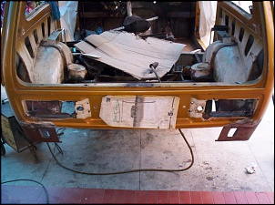

  • #287

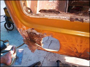

    Substituição das partes atacadas por "cupins" nas caixas de roda e saia traseira.
    Chapa utilizada: #16.
    Miniaturas de Anexos Miniaturas de Anexos -100_4391.jpg   -100_4400.jpg   -100_4450.jpg   -100_4451.jpg   -100_4453.jpg
  • #288
    Continuação...
    Miniaturas de Anexos Miniaturas de Anexos -100_4392.jpg   -100_4446.jpg   -100_4454.jpg   -100_4448.jpg   -100_4449.jpg
