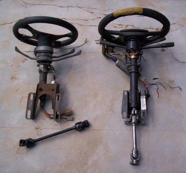

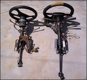

    Resolvi trocar a coluna de direção original, com ignição do lado esquerdo e tudo mais, pela do Fiat Tempra, com regulagem de altura do volante.
    Com se vê nas fotos a seguir, não é P&P, mas chega perto.
    Dois itens precisam ser mudados.
    A coluna de direção do Tempra, do volante à caixa de direção, é mais longa do que a do NIVA, então a solução foi tirar o cardã do Tempra e manter o do NIVA, que é mais curto. Assim, ficaram as duas praticamente do mesmo tamanho. Além do quê, o estriado que vai na caixa de direção do Tempra é diferente (estrias finas) da caixa de direção do NIVA.
    Outro ponto é o suporte de fixação no painel (carroceria). Além da furação dos parafusos não coincidir, o do Tempra tem que ser afastado um pouco mais para baixo (25mm), para a coluna não ficar roçando (ops ). Talvez pelo fato de ter regulagem de altura do volante. Resolvi com a confeção de dois espaçadores que resolveram os dois problemas, além de tornar a adaptação totalmente reversível para o caso de resolver recolocar a coluna de direção original.
    Continua...

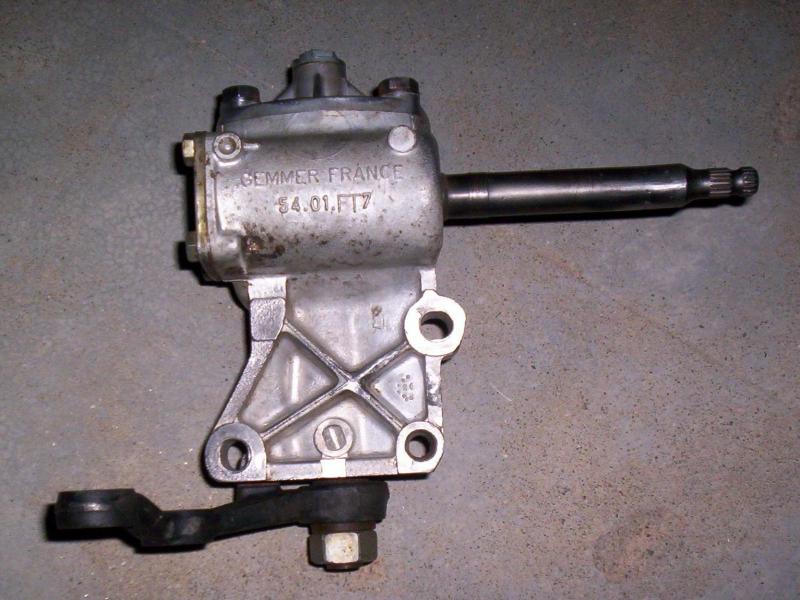

    Terminada a parte de adaptação da coluna de direção, resolvi ver como ficava com a caixa de direção Gemmer (francesa), adquirida para substituir a original que estava com "férias" (de tão grande que era a folga).
    A caixa francesa tem um eixo enooooorme (ui ). Solução: cortar 65 mm do mesmo. Prontinho.

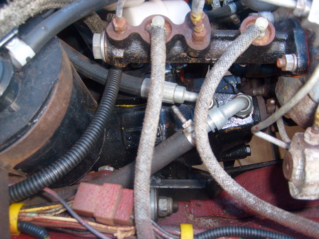

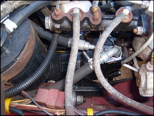

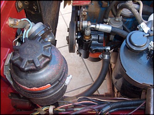

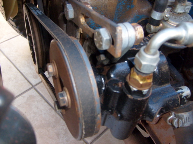

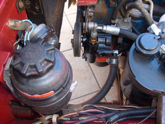

    Segue algumas fotos da bomba da DH, mas não sou fotógrafo profissional e o espaço tb dificultou....
    Agora deixo para os experts, fazerem seus comentários e observações, assim talvez aprendo um pouco mais sobre o meu NIVA...

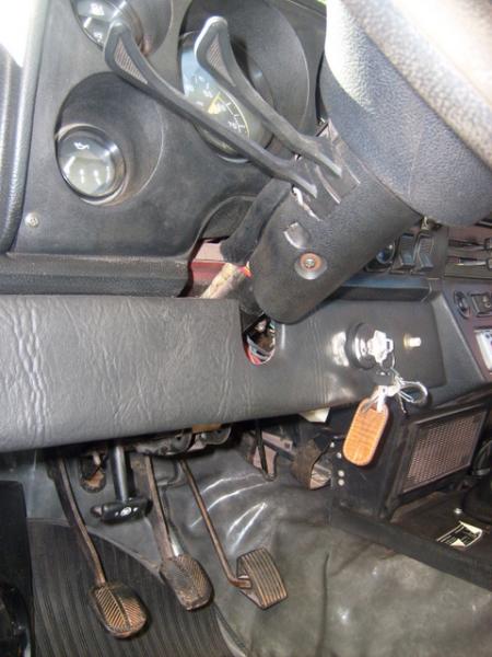

    Agora, esclarece-me uma dúvida: Que alavanca é essa, em destaque na foto abaixo?

    Bacalhau, esta alavanca da foto é a regulagem de altura do volante...

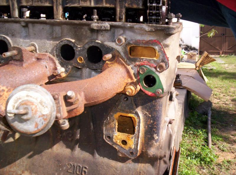

    Novidades no "front".
    Substituição aos 29 minutos da prorrogação: Sai "Galo" entra "Boião".
    Isso mesmo. Mandei o "cock" tomar no centro do "tail".
    Esse novo "reforço" veio muito bem recomendado.
    Vamos ver então...

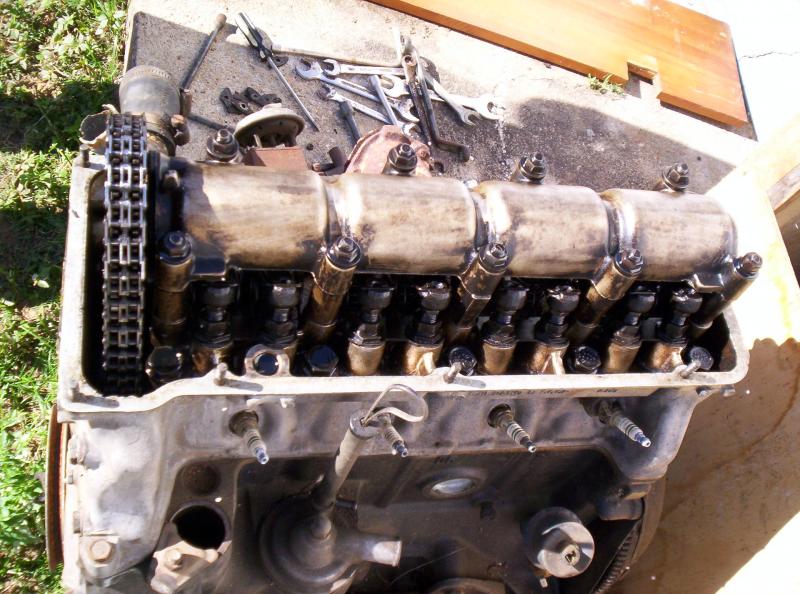

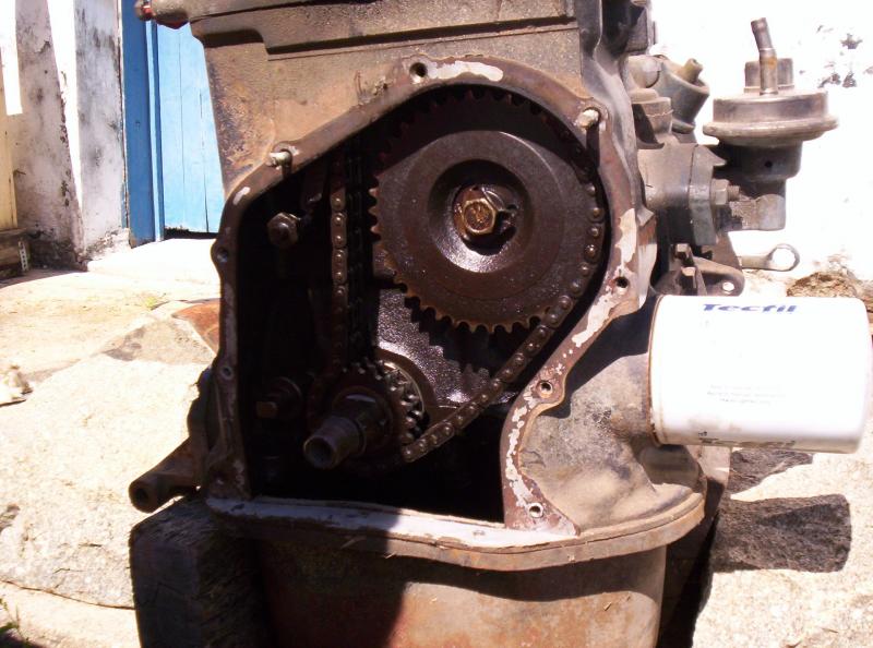

    Quanto ao Pangaré, acho que foi uma excelente idéia comprar outro motor. O motor original dele, de original só as letras russas impressas nele.
    Todo mexido, todo phudido, uma tristeza.
    Amanhã, conto alguns detalhes.
