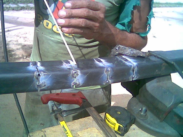

    Confecção da longarina do motor
    Olá, pessoALL.
    Para que vocês possam acompanhar como está sendo a confecção da duas novas longarinas do cofre do motor, seguem algumas fotos.
    Esta me parece a parte mais delicada da reforma do Pangaré, visto que as mesmas além de serem as responsáveis por suportar o motor e a suspensão, seu ajuste tem que ser preciso para que o veículo fique alinhado corretamente. Senão, vou ter que trocar o nome para "Caranguejo".

    Longarinas
    As longarinas estão sendo feitas com chapa "U" bem grossa, reforçadas internamente com cantoneiras mais grossas ainda e fechadas com chapa 14. Ou seja, muito mais resistentes que as originais.

    Longarinas
    Detalhes do ajuste e solda das novas longarinas
