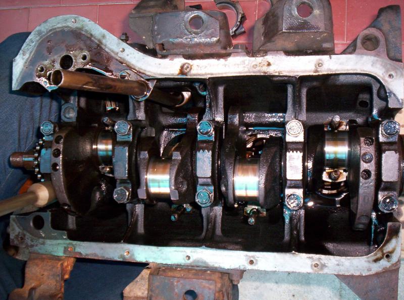

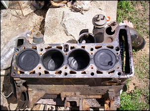

    Hoje o motor foi desmontado, o bloco colocado no cofre do motor, acoplado ao câmbio, caixa de transferência e diferenciais, para estudar as novas fixações. Não quero prender as caixas ao assoalho.
