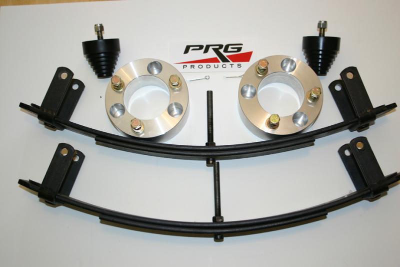

    Duda,
    Também estava pensando em levantar a minha frontier para colocar pneus 295/75/16.
    O que vc acha deste kit da PRG?
    Seria interessante ou melhoraria a estabilidade se acompanhados de amortecedores traseiros Blistain?
    Abs.
    Anexo 352137

    Eu tinha esse kit na Frontier! Pode comprar pq vai gostar. Ela fica mais macia, mas leva menos peso.
    abs

    Dessa vez entraria um kit de susp de 3" da PRG com coilover+balança superior na dianteira (evita a batida seca que vcs escutam quando passam no quebramolas) e um add-a-leaf de 2" com jumelos reguláveis para trás, isso com amortecedores bilstein.
    Se sentir que ficou baixa, coloco mais um bodylift de 2" feito por mim mesmo. Pneus seriam um 285/75 ou o 295/75, com preferencia pelo BF A/T. Mas isso ainda tá no papel...Minha esposa acha que sou maluco!
    É realmente dose encarar isso tudo de novo, mas gosto mucho!!! heheheh
    Duda, Eu comprei uma Atack AT 4X4 12/13 190hp, por venda direta, e saiu por R$ 103mil.
    O kit que vc estava pensando seria esse?
    Anexo 357948
    Abs.
