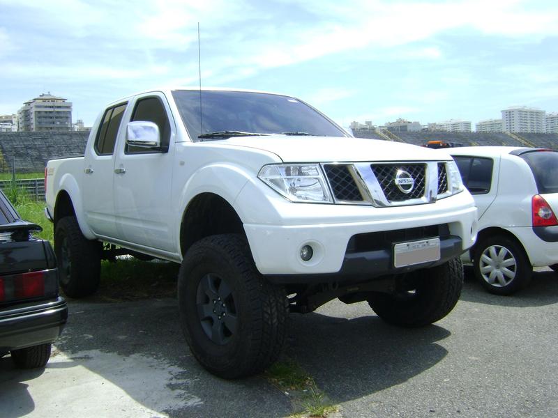

    Chique demais!
    Achei essa foto perdida na net da frontier do duda!
    tá lindona, parabéns!!
