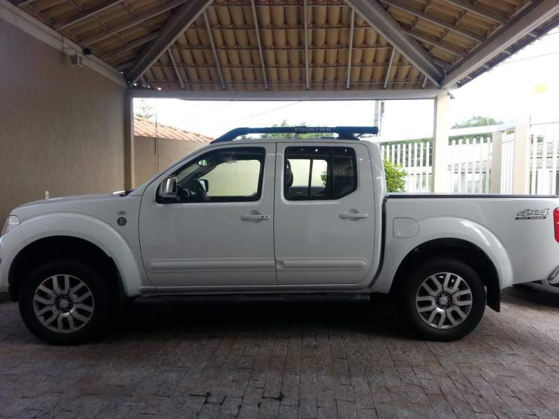

    Não tem muito o que acrescentar, foi exatamente isso que o colega citou antes: amortecedores Bilstein na frente, regulados na abertura máxima (2"),instalação de uma lâmina a mais no feixe de mola traseiro (parou também de dar batente), pneus 265/75.
    Achei que fosse ficar mais instável nas curvas, mas é praticamente nada, logo você se acostuma. A viatura ficou mais firme sem ficar dura, acabou as afundadas de frente que dava quando andando em estradas de terra ruins e esburacadas.

    Fred, a diferença é mínima com pneus 265/75 nas arrancadas porque essa pickup tem muito torque.
    Na verdade achei que o carro ficou até melhor nos pisos irregulares, sem falar que em trechos de areia fofa, onde antes eu tinha que acionar o 4x4, com os atuais Geolandar G012 nem tracionar preciso mais.
    Sinceramente essa pickup deveria vir de série com essa medida de pneu, assim como a Nissan o faz nos EUA.
    Pode instalar sem medo meu caro, vc não vai se arrepender.

    Na época indiquei um site nos EUA para um importador comprar por lá e trazer pro Brasil. Na ocasião, o custo final pra mim ficou R$ 1000 o par entregue aqui no Brasil, mas eram outros tempos de valor de dolar (ano passado). Não notei diferença significativa no desempenho com os pneus maiores, inclusive se não me engano na Inglaterra ou Australia, essa é a medida que vem original de fabrica.

    Comprei os 4 amortecedores offshox +2".
    Eu já usava calço na frente e atrás e pneus maiores.
    Agora vou de amortecedores 0 km mais competentes.
    Devem chegar na próxima semana. Após instalação dos mesmos compartilharei minhas percepções.

    Frontier com os 4 offshox, +2 pol.
    Adeus fim de curso!!! Eba!
    Ficou show a pico up.
    Não é barato mas recomendo.
    Investimento de 2,9 mil.

    Miranda, a Frontier continua ótima de curva.
    Uso pneus michelin ltx at2 265/75-16.
    Agora com esses offshox pode saltar quebra-molas numa boa. A pick up ficou mais firme sem perder conforto. Penso que todas frontiers deveriam sair assim de fábrica. Muito mais útil, pois afinal de contas é uma pick up.
