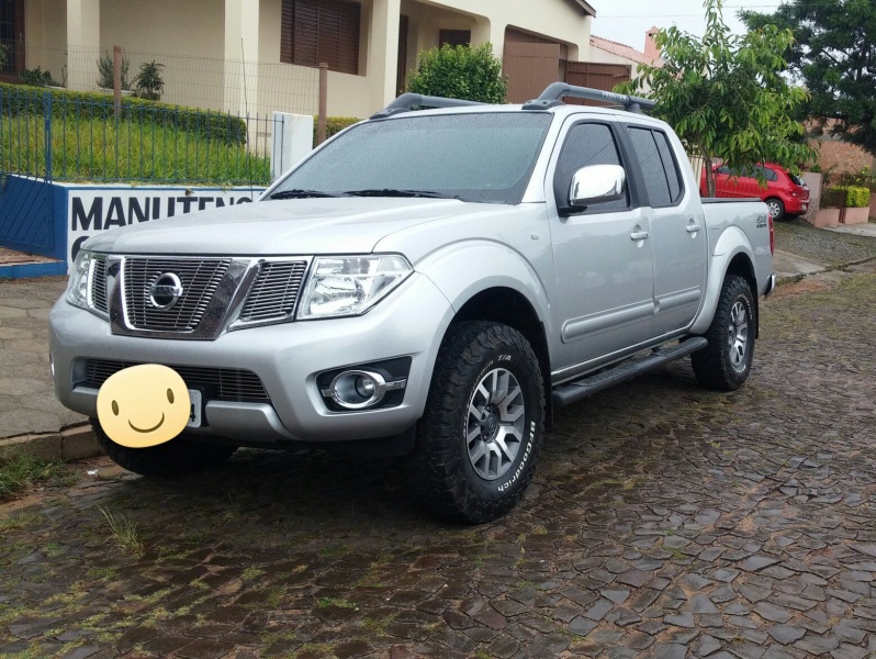

    Olá, tenho uma frontier 2015, resolvi dar uma levantada nela. Coloquei pneus 265/75 r16, coloquei calços de 4cm na dianteira e traseira, peguei um modelo em videos dos EUA. Mas começou meu problema de geometria, acabei trocando o calço da dianteira para 2,5cm, e mesmo assim nao tem regulagem para acertar a cambagem. Vcs sabem qual a forma de acertar a cambagem? obrigado

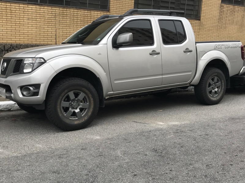

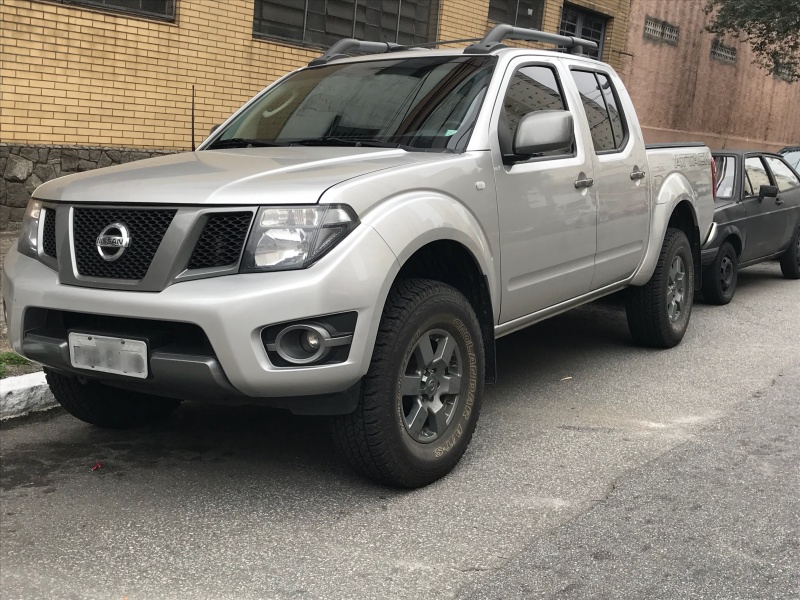

    Pra reativar o tópico, vou colocar umas fotos da minha viatura levantada recentemente.
    Coloquei amortecedores Bilstein na frente com regulagem de altura, utilizei a marcação de 1,5 polegadas e, na traseira, utilizei uma lâmina extra no feixe de molas que acabou erguendo cerca de 2 polegadas.
    Visualmente ficou outra pickup, dá a impressão de ser ainda mais robusta:

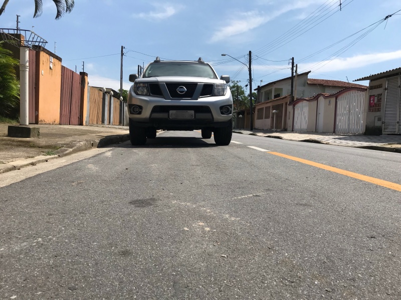

    Então, os amortecedores Bilstein deixaram a suspensão dianteira mais rígida, ela desce menos à frente quando passa em valeta funda por exemplo.
    Por outro lado, a regulagem da cambagem está no limite e ainda assim a roda está com 0,5º positivo, sendo que o tolerável seria 0,45º positivo pelo manual técnico da Nissan. Estou considerando baixar meia polegada pra ver se resolvo isso.
    Quanto a suspensão traseira, parece até que a lâmina extra no feixe de molas era o que estava faltando pra parar de dar batente, não tenho do que reclamar nessa mudança.
    Visualmente o carro fica outro, fica mais imponente e na mesma altura ou até mais alta que as outras pickups.

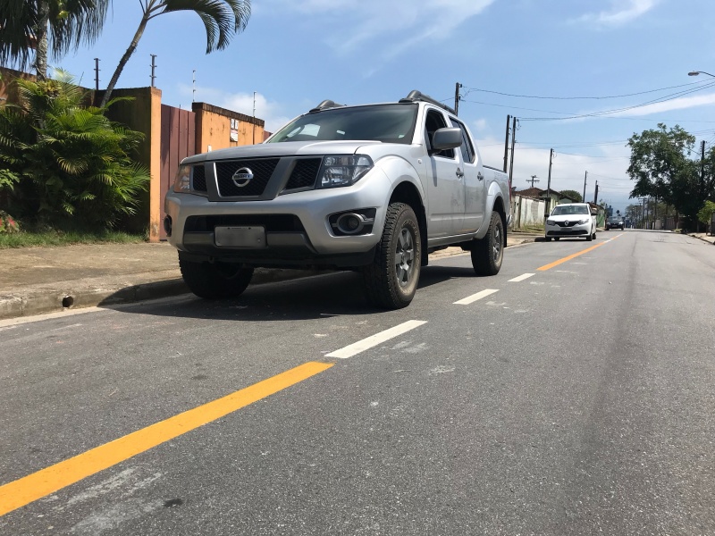

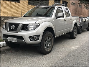

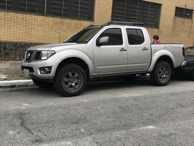

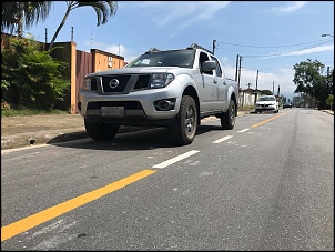

    Boa noite, tenho uma Frontier SV 14/14, manual e 4x4, resolvi no final do ano colocar uns pneu um pouco maior na menina(bf goodrich 275/75/16), para dar uma levantada nela , não tinha tanta esperiencia no assunto , mas nao demorou muito para perceber que teria que mexer na suspensão tbm ,comecei a dar uma pesquisada na net , inclusive neste forum , o qual achei muito útil, e vi que haviam vários "kits lift " no mercado , seria a minha alternativa , pois quando eu passava em alguma elevação ou até mesmo numa lombada em que a suspensão dianteira trabalhasse um pouco o pneu estava raspando o plastico de dentro do paralama, 2"(+ou- 5cm) foi a altura que achei que ficaria bom , dianteira e traseira , e ficou , esteticamente ficou imponente, chic mesmo ,coloquei calço na traseira entre o eixo e o feixe de mola, sem novidades , na dianteira um calço na parte de cima do da torre do amortecedor , para que o mesmo não perdesse o curso , ai veio o problema:
    ficou batendo muito a bandeja superio no batente limitador do chassi , coloquei um batente de borracha, melhorou o barulho apenas , por que antes batia ferro com ferro , então resolvi tirar 2 cm do calço dianteiro , ficou então com 5cm na traseira e 3 cm na dianteira e mesmo assim passo numa simples lombada e ainda bate a suspensão , qual seria a solução, alguém ai com experiência que possa me dar uma luz , seria só trocando o amortecedor mesmo por um deste bilstein que o amigo cita acima ?
    espero ter me expressado com clareza , sou novo no fórum, e estou aprendendo muito ainda das Frontier, valeu !!!
