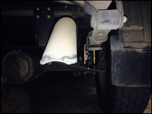

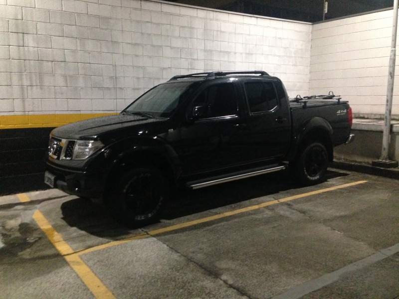

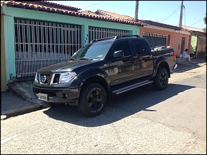

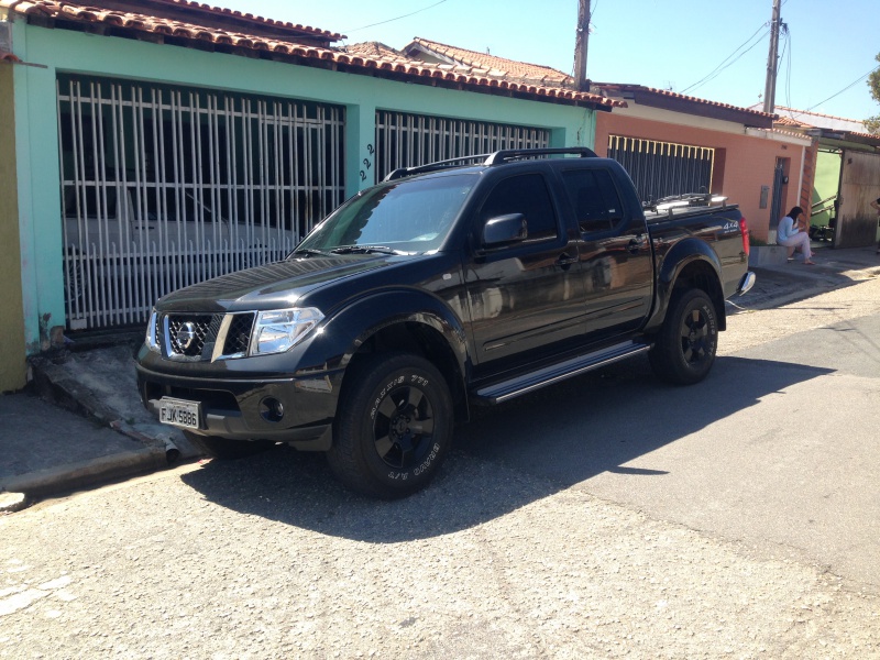

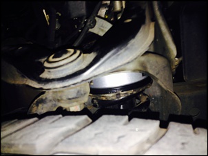

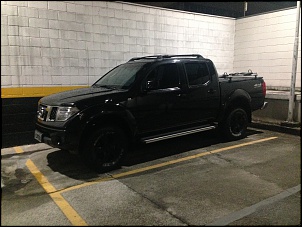

    Fala pessoal, venho acompanhando o tópico e foi muito últil para os upgrades que fiz na viatura. Fiz o lift de 3" polegadas comprando o kit no e-bay (2005-2015 Nissan Frontier 2WD 4x2 4WD 4x4 Full Lift Kit 3" Front 3" Rear).
    Coloquei pneus Maxxis Bravo 771 A/T (265/75/16 antes de fazer o Lift - encaixou sem problemas).
    Não alterei a suspensão, pouca diferença na estabilidade (quase nada - somente o centro de gravidade fica mais alto mas nada que impacte a estabilidade conhecida da viatura). Consumo aumentou um pouco (devido aos pneus - o original eram mais econômicos mas os AT da Maxxis são muito melhores).
    Mais recente adesivei as rodas de preto e coloquei o rack de teto.
    Resultado final ficou assim:

    Riflert, início do ano que vem vou trocar os pneus, alguma coisa contra esses maxxis? Não achei melhores em custo X benefício.
    Os teus originais acabaram e VC trocou ou trocou antes? Pergunto pq os meus Bridgestone já estao com 85.000km e ACHO que chegam nos 100.000km. Queria ter uma referência de qto os maxxis duram menos.
    Ah, esses maxxis tem 2 versões, um pra 160 e outro 190 de vel máxima, ta usando qual?
    Parabéns pela viatura.
    06/12/2015
    Barueri/SP
    4
    Citação Postado originalmente por brunogili Ver Post
    Fala Brunogli, troquei com cerca de 80k os Bridgestone (dava pra rodar mais uns 10k no mínimo). Rodo muito em rodovia e viajo nas férias (onde pego algumas estradas de terras) achei os Maxxis muito melhores. Na chuva, estrada de terra, tudo. Essa versão é de 180km/h (categoria S).
    Rodei 10 mil km com o Maxxis e estão zerados. Creio que vão durar bastante. Outro upgrade que fez muita diferença (no meu caso) foi o cruise control (a minha é a versão XE manual). Coloquei o da Dagas e show de bola!
    16/09/2012
    Nova Iguaçu/RJ
    116
    Então ano que vem vou abraçar esses maxxis mesmo, lembrar de verificar que são esses de 190kmh ( não que eu ande rápido kkkk). Tbm ando bastante em estradas, creio que 90% rodovias, 5% urbano e 5% terra batida.
    Conta mais desse cruise control aí, a minha tbm é XE manual 2012/2013.
