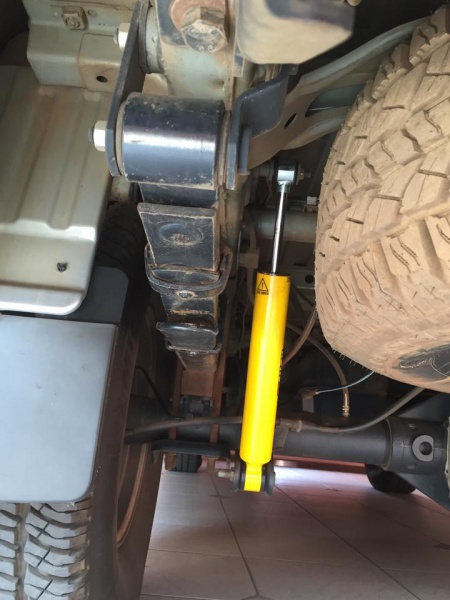

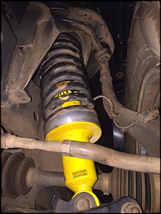

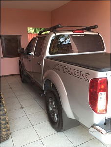

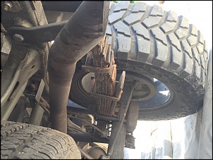

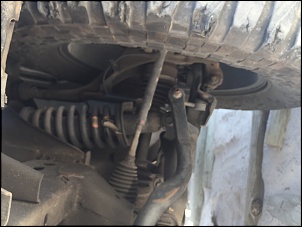

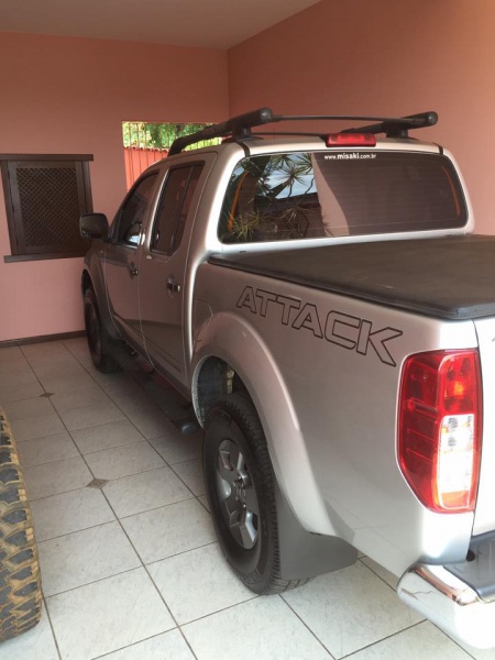

    Olá!
    Seguem algumas fotos.
    Estou muito satisfeito com os amortecedores off shox na minha Frontier. Realmente não dá mais fim de curso, ficou mais segura, mais imponente, enfim melhorou muito.

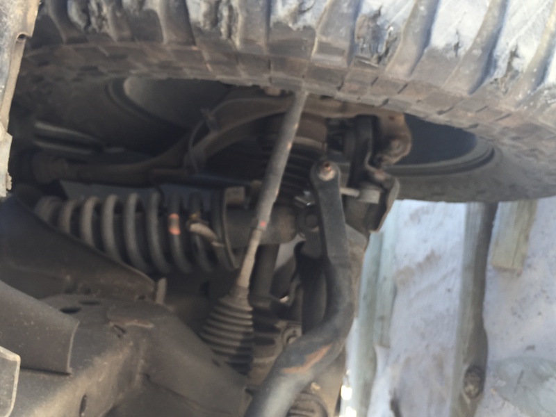

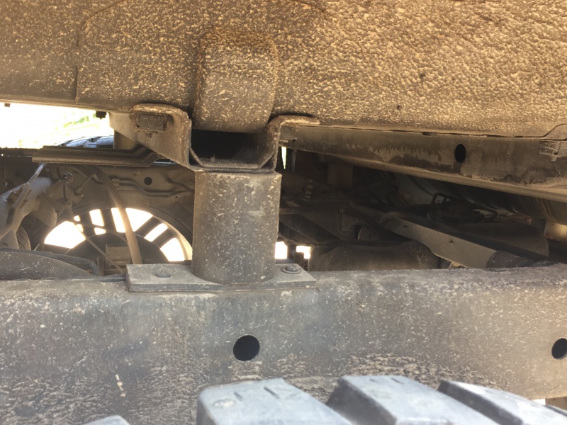

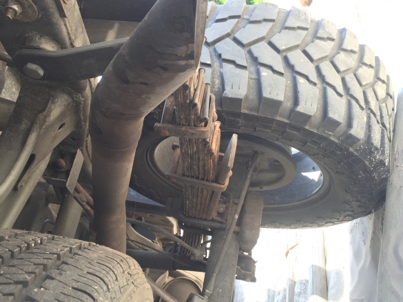

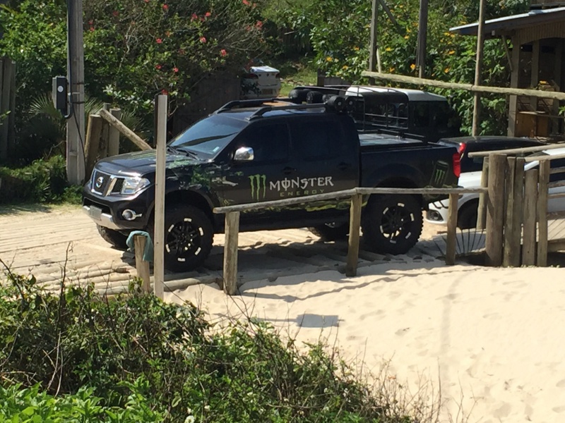

    No último final de semana me deparei com a Frontier da Monster Energy Drink na praia do Rosa e aproveitei pra dar uma fuçada na suspensão dela.
    Aparentemente mexeram no feixe de molas, inserindo várias laminas, e colocaram um belo body lift na querida que ficou bem alta por sinal.
