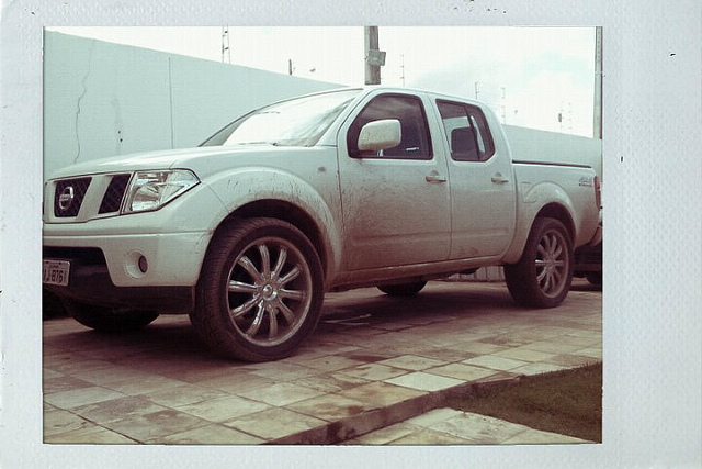

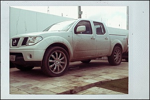

    Duda, ficou linda demais ela, mas a diferença entre a 1ª e a 2ª foto, tu trocou o parachoque? tá merecendo um tópico lá no Frota 4X4, quais são esses up's que tão pra vir hein?
    Parabéns
    Ex - L200 Sport HPE 2005
    Usuário Avatar de dudarj
    10/01/2008
    Cidade Maravilhosa/RJ
    2,683
    Citação Postado originalmente por Carlos A. C. Azevedo Ver Post
    Parabéns
    Não troquei o pc, aquilo é uma mascara que usei na estrada para proteção. Olha uma foto de frente:
    O que está por vir são os coilover na dianteira (mola eibach e amortecedor radflo) e as laminas do feixe traseiro (add-a-leaf) junto com um par de amortecedores bilstein. Ela deve subir mais um pouquinho.

    Ah, beleza, ficou bonita alta desse jeito, a comum é muito estranha, se não fosse altura da cabine dava pra comparar com jetta, fusion
    O céu é o limite agora HUAHUAHUHUAHUAUHAUHA
