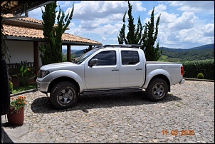

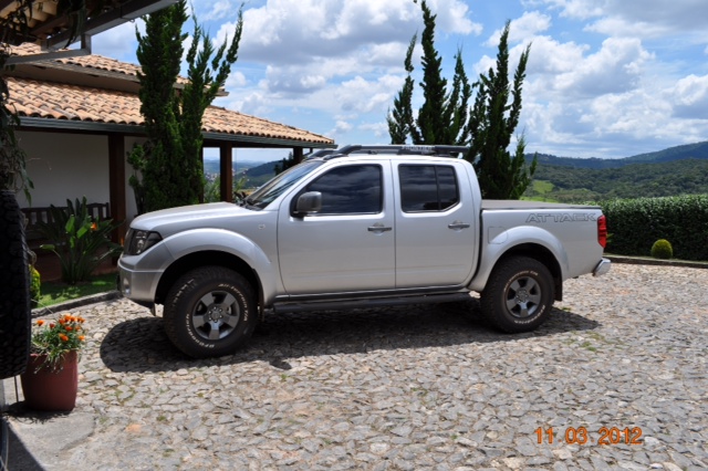

    Pessoal, segue foto da minha Frontier levantada, pequeno lift...1,5" frente e tras.
  • #216
    Citação Postado originalmente por Policarpo Ver Post
    Coloquei pneus 285/75-16 BF AT...pra mim tá ótimo!
