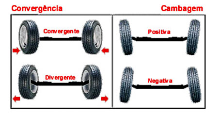

    Ontem levei ela na Geometria Zago - Centro Técnico Automotivo - (51) 3342.1886 , os caras são muito bons, recomendo. Fizeram uma revisão geral e ele identificou que estava com "cambagem positiva" na dianteira. Fiquei de cara, porque assim que ergui ela mandei fazer geometria e balanceamento num outro local e não viram isso. Nem verificaram cambagem, são muito amadores. Felizmente tinha curso na regulagem e ele conseguiu deixar ok. Creio que se for erguida mais de 3 polegadas não haverá recurso suficiente e precisará de mais modificações.
