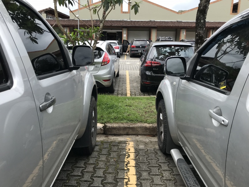

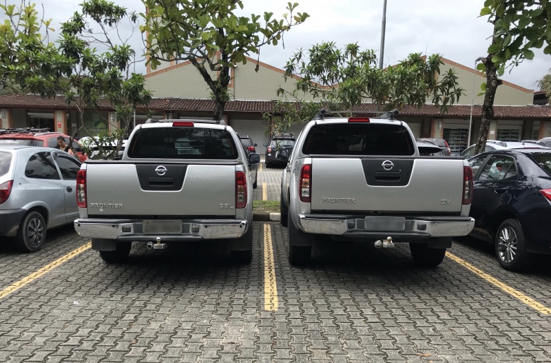

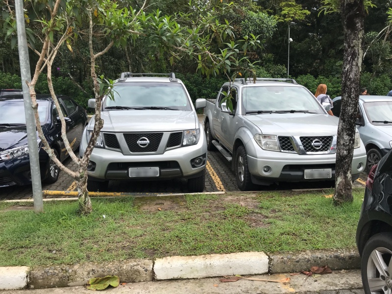

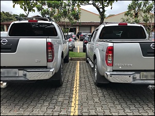

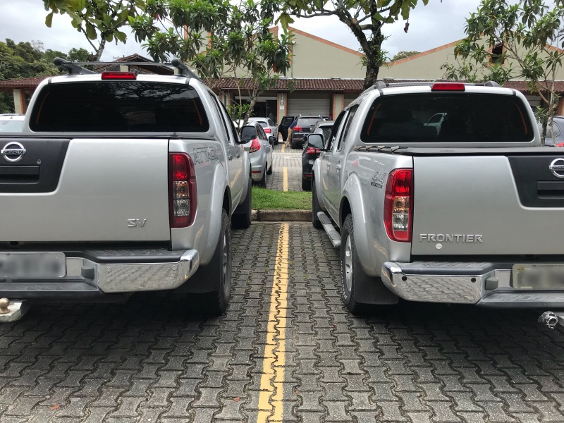

    Hoje estacionei ao lado de outra Frontier sem lift e tirei umas fotos.
    Nem parecia se tratar da mesma pickup.
    Miniaturas de Anexos Miniaturas de Anexos Levantando a nova Frontier - Infos e fotos-a5ebb721-c3cb-49bc-9833-73087d09b602.jpg   Levantando a nova Frontier - Infos e fotos-416d7339-7cd1-415e-8147-6e89637a8b48.jpg   Levantando a nova Frontier - Infos e fotos-a81fb9b4-06e3-4961-8ac0-d237edd9c960.jpg   Levantando a nova Frontier - Infos e fotos-eed157a9-d657-4329-ac0e-a8c71cde3895.jpg

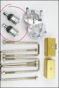

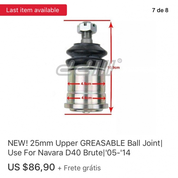

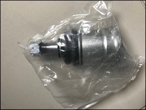

    Seguem algumas fotos dos pivôs vendidos na Tailândia pra resolver esse problema:
    Levantando a nova Frontier - Infos e fotos-img_1481.jpgLevantando a nova Frontier - Infos e fotos-img_1482.jpgLevantando a nova Frontier - Infos e fotos-img_1483.jpgLevantando a nova Frontier - Infos e fotos-img_1484.jpg
    Na minha Frontier Attack 2013/2014, em 2017, eu inicialmente coloquei o calço nos amortecedores dianteiros e também no feixe de molas. Na frente, já instalei com os batentes. Mesmo assim, eu me incomodava ao passar em quebra-molas ou buracos.
    Então, no ano passado, resolvi comprar um pivô desses aí e, além disso, optei por substituir o calço traseiro por jumelo de conforto já com 2", bem como colocar um extensor nos amortecedores traseiros.
    Melhorou bastante.
