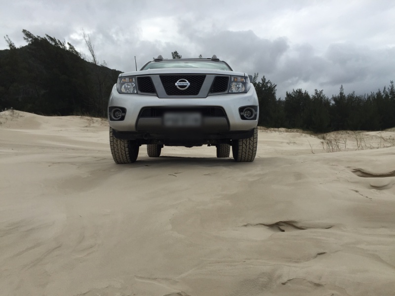

    Coloquei pneus 265/75 substituindo os originais (255/70) e a Frontier teve um ganho de 2,5cm em altura.
    Devo trocar os amortecedores dianteiros pelos Bilstein com regulagem de altura e acrescentar uma lâmina a mais ao feixe de molas em breve visando ganho extra de 1,5 polegadas na altura livre do solo.
    Vamos ver como fica depois dos ajustes, mas por ora está como nas fotos.
    Anexo 511164Anexo 511165

    fpandur
    Foi exatamente essa a receita que fiz na minha.
