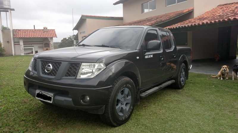

    Pneus maiores já deram outro visual no carro.
    Anexo 531357
    Anexo 531358
  • 21/07/2016, 20:51
    SecretSpy
    Tá bonita hein?!
    Show!!:palmas:
  • 21/07/2016, 21:02
    brunogili
    Vlw, cristalização deu um levante considerável na viatura.

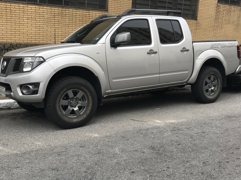

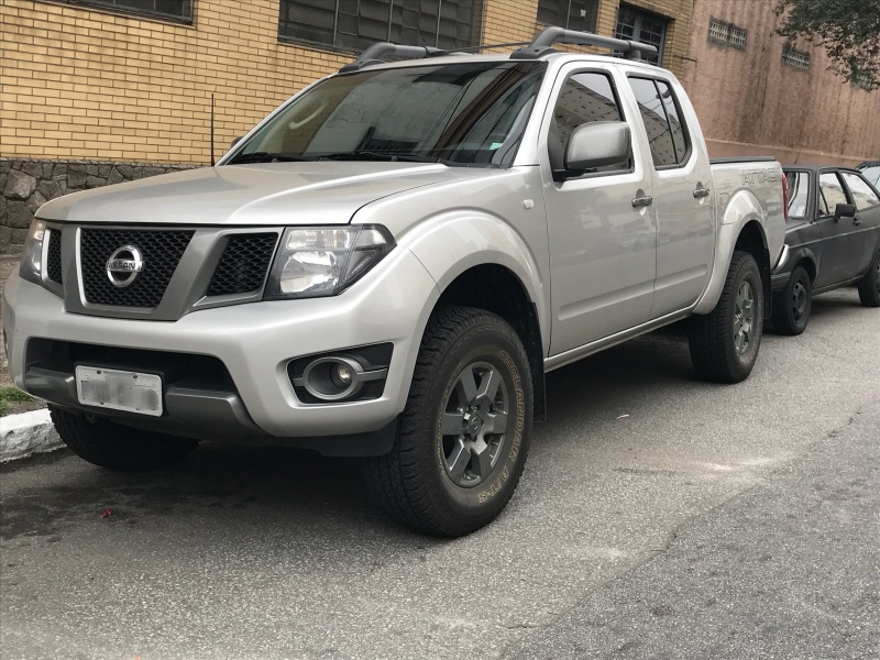

    Pra reativar o tópico, vou colocar umas fotos da minha viatura levantada recentemente.
    Coloquei amortecedores Bilstein na frente com regulagem de altura, utilizei a marcação de 1,5 polegadas e, na traseira, utilizei uma lâmina extra no feixe de molas que acabou erguendo cerca de 2 polegadas.
    Visualmente ficou outra pickup, dá a impressão de ser ainda mais robusta:
    Anexo 553898Anexo 553899
    Anexo 553900

    Então, os amortecedores Bilstein deixaram a suspensão dianteira mais rígida, ela desce menos à frente quando passa em valeta funda por exemplo.
    Por outro lado, a regulagem da cambagem está no limite e ainda assim a roda está com 0,5º positivo, sendo que o tolerável seria 0,45º positivo pelo manual técnico da Nissan. Estou considerando baixar meia polegada pra ver se resolvo isso.
    Quanto a suspensão traseira, parece até que a lâmina extra no feixe de molas era o que estava faltando pra parar de dar batente, não tenho do que reclamar nessa mudança.
    Visualmente o carro fica outro, fica mais imponente e na mesma altura ou até mais alta que as outras pickups.
