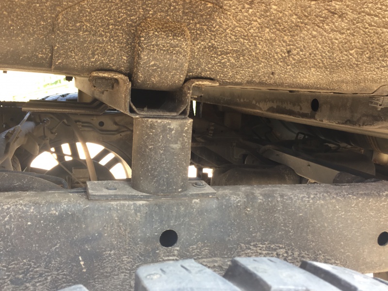

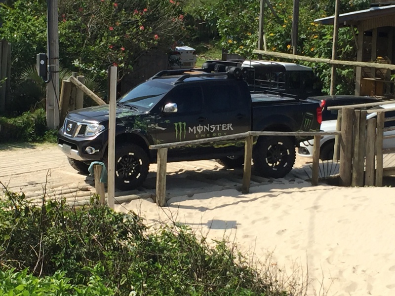

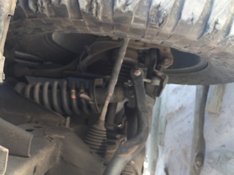

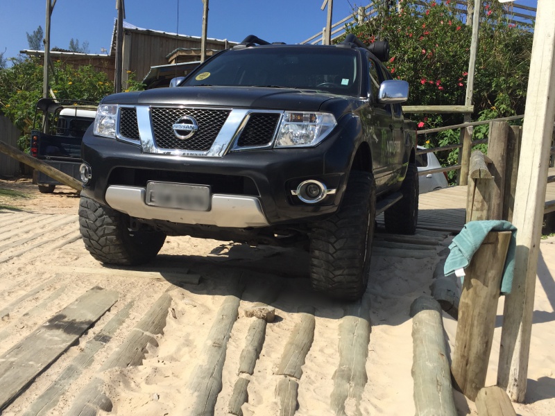

    No último final de semana me deparei com a Frontier da Monster Energy Drink na praia do Rosa e aproveitei pra dar uma fuçada na suspensão dela.
    Aparentemente mexeram no feixe de molas, inserindo várias laminas, e colocaram um belo body lift na querida que ficou bem alta por sinal.

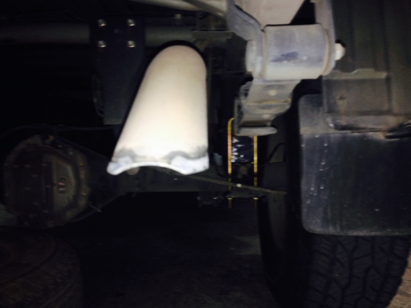

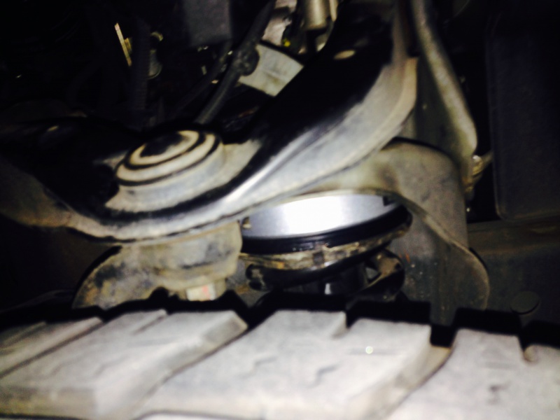

    Fala pessoal, venho acompanhando o tópico e foi muito últil para os upgrades que fiz na viatura. Fiz o lift de 3" polegadas comprando o kit no e-bay (2005-2015 Nissan Frontier 2WD 4x2 4WD 4x4 Full Lift Kit 3" Front 3" Rear).
    Coloquei pneus Maxxis Bravo 771 A/T (265/75/16 antes de fazer o Lift - encaixou sem problemas).
    Não alterei a suspensão, pouca diferença na estabilidade (quase nada - somente o centro de gravidade fica mais alto mas nada que impacte a estabilidade conhecida da viatura). Consumo aumentou um pouco (devido aos pneus - o original eram mais econômicos mas os AT da Maxxis são muito melhores).
    Mais recente adesivei as rodas de preto e coloquei o rack de teto.
    Resultado final ficou assim:
