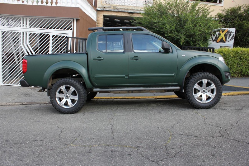

    Anexo 446314Anexo 446315
    Pessoal
    Transformei a minha Frontier numa Pickup de verdade. Nem acredito. A felicidade é tanta que peguei ela na oficina agora de manhã e tirei essas fotos toscas no estacionamento mesmo.
    Usei o kit que tinha postado no tópico anterior, ergue 3 polegadas. Ficou até mais alta do que eu imaginava. Agora os pneus 265/75/16 estão parecendo pequenos pra ela. Quando trocar vou substituir por uns maiores, estou pensando nos 285/75/16.
    Mas como está já está ótimo. Parece outra Pickup. Vejo todo mundo de cima agora no trânsito.
    Achei o custo benefício muito bom.
    O kit no ebay saiu por R$ 600,00 com frete e tudo.
    Na oficina troquei os 4 amortecedores e instalei o kit, tudo por R$ 500,00.
    Então por R$1.100,00 ergui a bixinha.
    Grande abraço
    Em breve vou tirar umas fotos melhores.

    Para instalar o Kit de 3 polegadas não foi preciso nenhuma alteração a mais.
    Quanto ao cardan, altera sim o ângulo. Deve aumentar o desgaste das cruzetas, mas creio que não seja algo muito significativo. Vou revisar mais seguido. Até porque já tive que trocar cruzetas antes de fazer as modificações, é um item que temos que ficar sempre de olho.
    "futuramente bf 265 75" = Eu já usava pneus com essas medidas sem elevar ela, esses pneus são os recomendados no manual em inglês, pretendo trocar é pelos 285/75/16.

    Bluetauro, por acaso tem foto de antes e depois? na trena é uma coisa, mas queria ter ideia do visual. A ideia eram 2". A o molejo e o pula pula atras? melhorou, piorou?

    Mete ai uma fotos novos para observar melhor.
    eu tenho minha normal, mas queria a subir mais 2.5", mas tou gostando mais das 3".

    Bluetauro, Agora que já passou um tempo o que você tem a dizer sobre esse kit? Como ficou a estabilidade da viatura, mudou muito? Apesar de andar mais no asfalto estou muito interessado em deixar a viatura na altura certa...Picape rebaixada não rola...kkk

    A Picape ficou espetacular, não muda em nada a estabilidade, pelo menos não dá pra notar nada. Me parece agora que a minha que é a original e as outras são rebaixadas, pq visualmente fica bem mais proporcional agora. E no fora de estrada nem se fala, ando pelo campo e passo sem que ela fique raspando em vários lugares que antes ficava acavalado. Recomendo 100% a modificação.

    Curti muito bluetauro, tem mais fotos não? vou medir as garagens que frequento pra ver se permitem a altura, mas creio que não, antena já bate com vontade.
    Em relação aos pneus, que acha que será meu único recurso pra mudar o visual, rola de colocar qual? um 265/75 ( vi o Maxxis ) já fica legal? não lembro qual o original kkkk acho que 255/70. O receio é da traseira ficar pulando mais do que já faz, minha filha já reclama um pouco ( sempre tivemos carros médios de luxo, Bora, Megane...)
