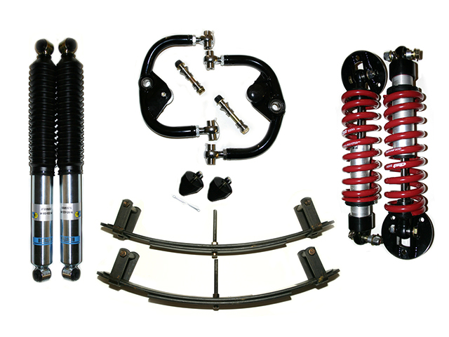

    O kit que vc estava pensando seria esse?
    Anexo 357948
    Abs.
    Esse mesmo, acrescentando um jogo de jumelo regulável e solicitando que o amortecedor venha para lift de 2-4".
    Eu tinha esses amortecedores e posso dizer que são MUITO bons e seria o principal motivo de trocar a susp.
    Esse kit ai não é barato. Esses coilovers são para quem realmente vai fazer offroad com o carro. Estradas de terra, areia etc melhora absurdamente. Caso faça pouco uso offroad, acho que será um gasto desnecessário, podendo colocar um kit basico de 2" e mais um BL se achar que ficou baixa.

    Qual desses dois kit parauma Frontier Attack 2012
    https://www.4x4parts.com/nissan/craw...ks-p-4758.html
    PRG Products
    Com esses kit´s eu chego com um lift de 2"?

    Postado originalmente por lipe20 Ver Post
    PRG Products
    Lipe, com esses kits vc consegue 2,5" no da 4x4parts e 3" na da PRG.
    Sendo que o da PRG é INFINITAMENTE superior.
    O unico problema é que a PRG é fod@ de se conseguir falar. Eu ja mandei email para eles cotando o frete desse kit que também tava querendo, mas infelizmente nada. Tenho um amigo aqui no RJ que já tomou uma volta deles. Comprou e eles sumiram.
    Eu já comprei 3x lá e sempre deu certo (nunca enviei para o Brasil, sempre p/ um endereço nos EUA). Os produtos são da melhor qualidade.
  • 10/07/2012, 20:33
    dudarj
    Ai realmente eu nao iria conseguir chegar nesse preço nunca!! hehehe.
    Mas vamos lá, minha intenção era comprar o kit da PGR, com os coilovers. Eu ja tive e eram excelentes. MAS, o viado do Greg, dono da PRG nao responde emails. Ja comprei com ele antes e sei que ele é enrolado. Portanto, ao invés de gastar 1700 dol mais frete, vou tentar montar o melhor kit custo x benefício possível.
    Para isso, estou comprando um leveling kit de 3"na frente e 2" atrás (OBS, com 3"na frente corro o risco de não ficar bom, mas é algo que estou disposto a fazer e testar. Até 2,5 é certo de não haver problemas).
    Esse kit sairá apenas 250 dol JA COM FRETE P/ BRASIL. Como o preço das peças é de 125 dol, o imposto deve ficar em torno de 75dol. O kit saira na minha mao por cerca de 325 dol, ou uns 650 reais.
    Vou fazer um BL de 2", nos moldes dos americanos. Eu estou optando por 2" pois é MUITO mais simples de fazer do que um de 3", devido a não precisar de tantas adaptaçoes. Já fiz isso anteriormente nas Xterras. O passo-a-passo é amplamente divulgado nos forums gringos. O custo disso vai depender muito do valor dos parafusos, que provavelmente terei de mandar fazer devido ao passo dos parafusos originais da Frontier serem espeçificos. Acredito que o BL fique em torno de 500 reais de peças. Eu mesmo instalo.
    Então ficarei com 5" de lift, com espaço suficiente para colocar os 285 ou 295/75r16, a um custo de cerca de 1.200 reais.
    Caso queira dar um upgrade depois, posso ir fazendo conforme a necessidade.
    Na minha ex Frontier, não poupei $$ com a susp, colocando tudo o que podia de melhor, sem pensar muito no custo. Desta vez será o contrário. Será um setup muito bom, que qualquer um pode ter, sem quebrar a banca.
    Ajudando os que querem embarcar nessa, segue os links:
    DIY 2" Bodylift (DIY=Do it Yourself)
    Lift Kit de 3" na frente e 2" atrás
  • 10/07/2012, 21:15

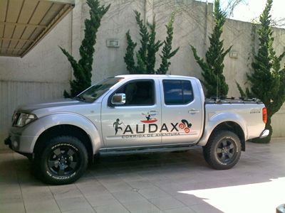

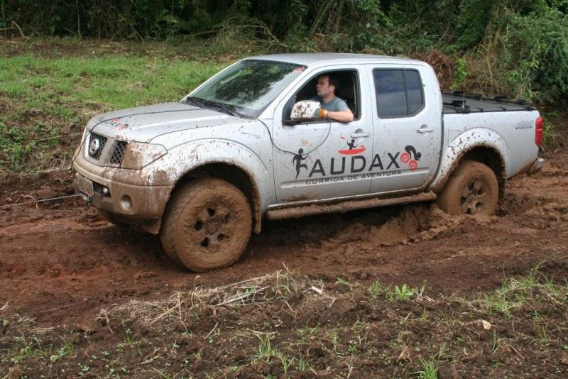

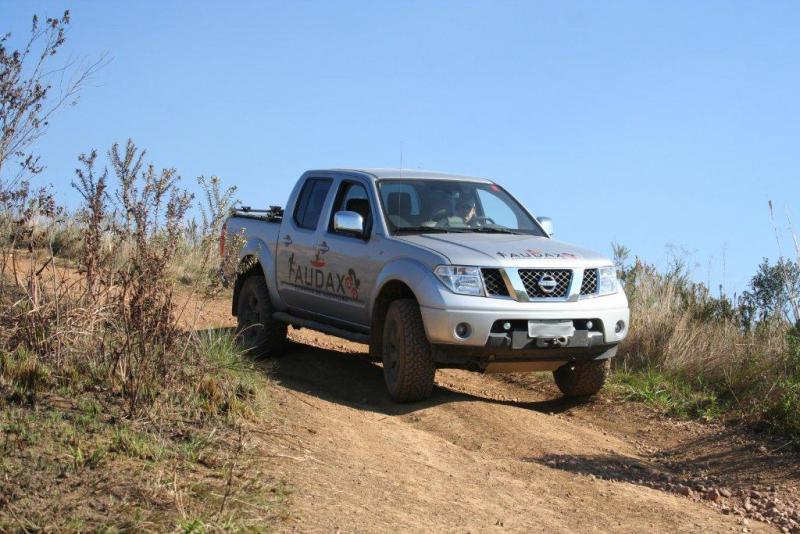

    2''Susp Lift + 2''Body Lift
    Anexo 358351Anexo 358352Anexo 358353
