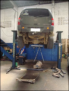

  • #4633
    Ai, ai....
    Manutenção dos 204.000 km quase pronta:
    - 4L de Lubrax ATF TDX + 240ml Militec1 na caixa;
    - 2,2L Lubrax ATF TDX + 130ml Militec1 na CT;
    - 1,5L Lubrax GL5 85W140 + 30ml Militec1 no diferencial dianteiro;
    - Diferencial traseiro: Aguardando a chegada do Lubrax GL5 85W140 LS (sem Militec1).
    - Troca do fluído de arrefecimento: 4L Coolant "Power Organic" + 5,8L Água Destilada, Desmineralizada e Deionizada.
    - Troca da tampa do reservatório de expansão, que estava abrindo com 0,5 BAR, quando o correto é com 1,2 BAR (isto fazia desaparecer água do sistema);
    - Troca correia de acessórios (MWM);
    - Troca do esticador da correia (MWM);
    - Troca rolamento da hélice (MWM);
    - Troca das buchas de bandeja superiores (Lonil);
    - Regulagem de válvulas;
    E como nem tudo são flores.... Na hora de re-instalar a barra de torção, o parafuso de regulagem do lado esquerdo resolver espanar....
    Tirem as crianças da sala, pois desta vez vou escrever com todas as letras:
    F-I-L-H-O___D-A___P-U-T-A !!!!
    Não existe em lugar nenhum da cidade, nem original, nem paralelo, nem fuleira, nem coisa nenhuma....
    Acho que vou mandar refazer a rosca e fazer uma porca nova amanhã de manhã no torneiro... Ou mando fazer o parafuso novo...
    Oque chamou a atenção é que ele não é de aço, e sim fe liga, mas provavelmente com tratamento térmico... Mas é molinho....
    Miniaturas de Anexos Miniaturas de Anexos Comprei um Xterra e... GOSTEI!!!-oficina-4x4brasil.jpg
    XTERRA SE 2003/2004 - "Machona"
    Powered by MWM Sprint 4.07 TCA
