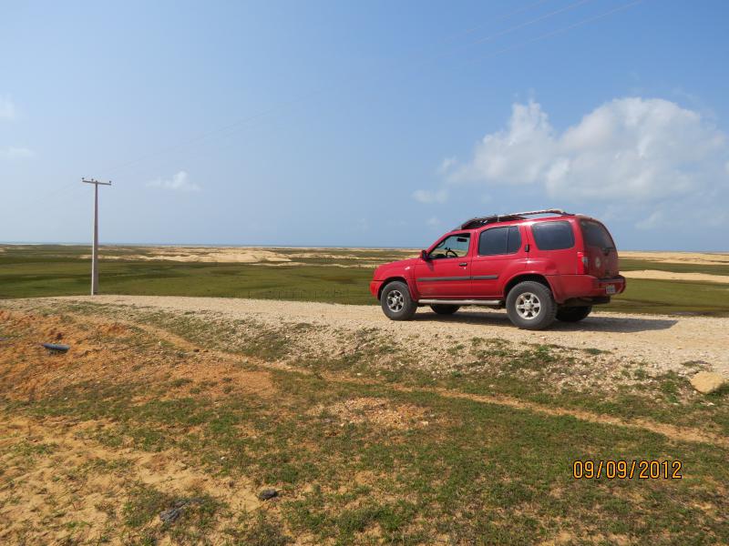

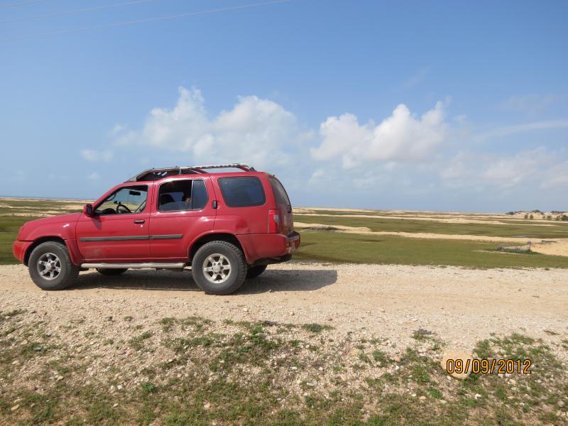

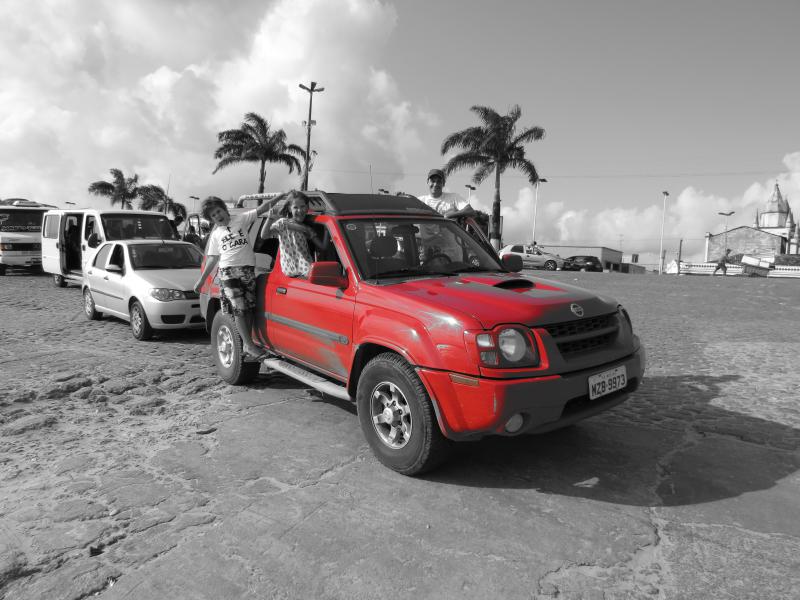

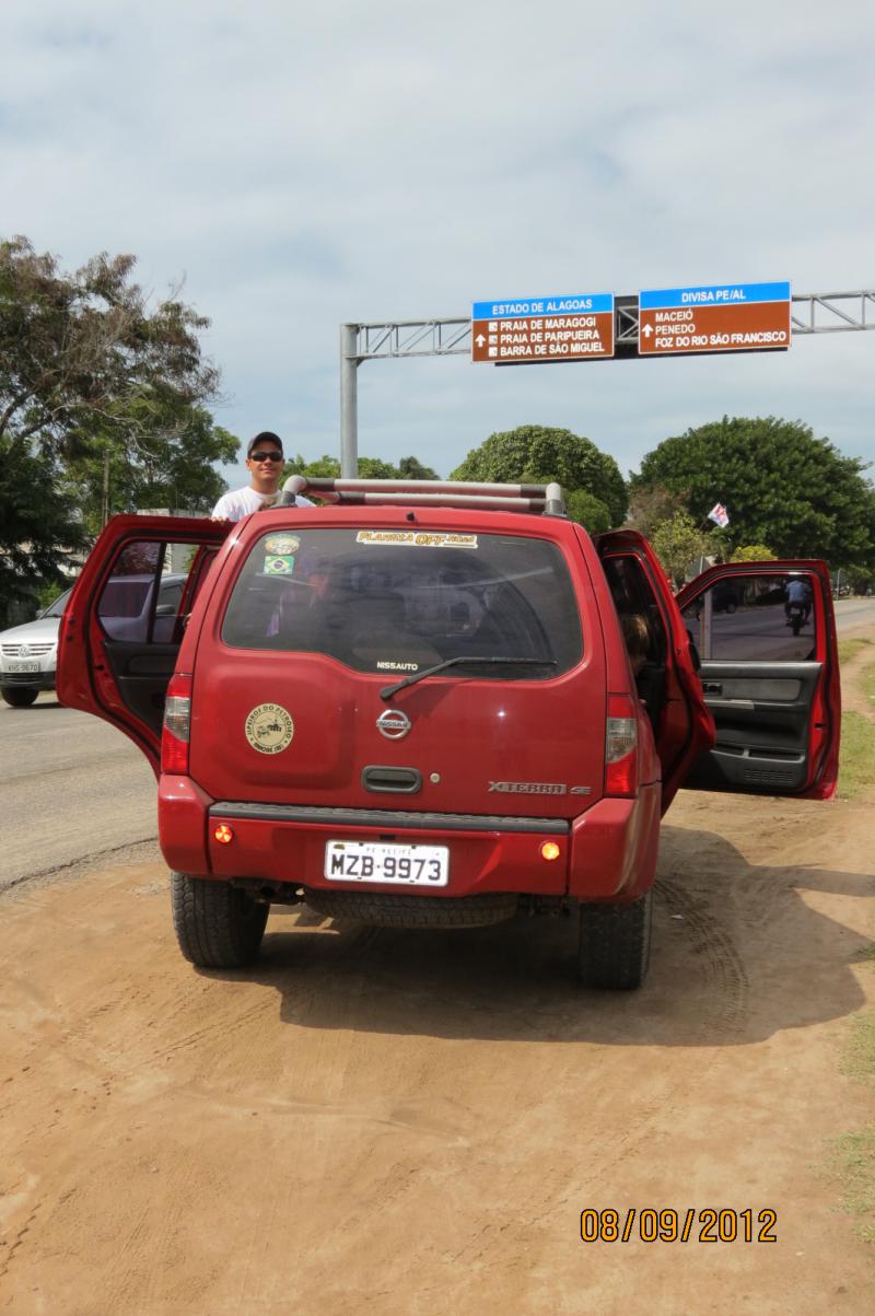

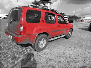

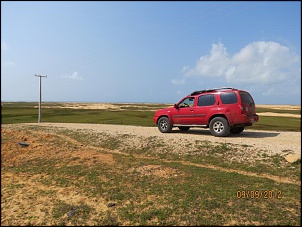

    Finalmente comprei...
    queria agradecer a ajuda de alguns de vcs na escolha da viatura. Aos colegas Betuca, Nô, Brusa, Trotta e Albieri meus sinceros agradecimentos. Comprei minha xt 2005 (vermelhão) do Cláudio (forista). A viatura está com pneus at 31 e motor tinindo. Como ela estava em Recife, aproveitei o feriado e desci rodando com a família. Pernoitamos na praia de ponta dos mangues, quase na divisa AL/SE. O local é fantástico.
    Mais preciso de um pouco mais de ajuda... identifiquei uns estalos ao esterçar o volante, creio ser homocinética. Onde comprar??? O ar condicionado tb está gelando pouco, mas aí a solução será mais fácil. Vou colocar a xt na revisão e ver o que mais consertar. Alguma sugestão adicional?
    abs!
    Roberto

    Roberto,
    Acho que não, se olhar o tópico lá no meio você vai achar os tais terminadores de direção que custavam R$22,00 cada na Ni$$an, ainda tem a opção de jogar uma graxa nos atuais que o estalo some.
    Boa sorte com a vermelhona.
