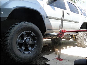

    Instalei as buchas da estabilizadora dianteira fabricadas em pneu...
    A primeira dificuldade foi a retirada dos parafusos do suporte, só saíram depois de muita conversa com minha amiga, a gentil "Marretilde".
    Com ambas as buchas (original e de pneu) nas mãos, percebi que existia uma diferença entre o diâmetro interno... Não deu outra, a barra é mais grossa que o furo da bucha.
    Como já estava tudo desmontado (e também porque sou teimoso) resolvi dar um jeito, e coloquei assim mesmo. Depois de apertados os parafusos do suporte, a bucha "foi forçada" a abraçar a barra, ficando bem firme.
    Também percebi que as bieletas dianteiras estavam bem frouxas (bônus 3 do Xterra Days). Re-apertadas, estão como novas.
    Com as novas buchas + aperto nas bieletas + 33 libras nos pneus, as "navegadas" pararam, mesmo estando com os amortecedores originais (os Offshox foram recalibrar).

    Meus Offshox foram utilizados por 15 dias, foi quando percebi que a configuração "Stardard" oferecia um conforto muito bom, porém, na minha opinião, precisava um pouco mais de carga... Iria utiliza-los assim por um tempo, porém depois do Xterra Days a Machona começou a "passarinhar" e "navegar". Desconfiado dos amortecedores, os enviei a fábrica para que conferissem no dinamômetro.
    O engenheiro da Offlimits me ligou e disse que eles estavam normais, mas como já estavam lá ele iria trocar o óleo, as válvulas e s vedações. Aproveitei a oportunidade e pedi para re-configurarem, porém nesta vez na "Performance".
    Eles chegaram hoje, nesta semana irei instala-los e postarei toda a história detalhadamente.
