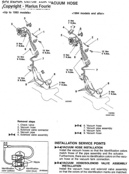

    Amigos e professores em l200, coloquei na minha l200 gl 2004 o par de diferenciais da l200 sport 2004, so que fiquei numa duvida cruel, no diferencial dianteiro da sport tem dois tubinhos ligados a duas solenoides e a um bujao tipo mfiltro, e nao consigo saber o que é essas solenoides e porque das duas mangueirinhas no diferencial. quem puder me ajudar desde ja agradeço

    Lucciano, estas mangueirinhas e as solenoides funcionam com o vácuo para o acionamento das roda livres. O interruptor da tração passa a informação para uma central eletrônica, esta central aciona as solenoides que por vácuo acionam o "bujão" e o atuador, que por sua vez liberam ou travam as rodas livres dianteiras.
    Anexo 421153

    lucciano amaral
    Peseixas surgiu uma duvida, vc falou que estas solenoides sao controladas por uma central eletronica, entao no meu caso que nao usei a eletronica da sport nao vou conseguir usar o sistema da roda livre? abraços
