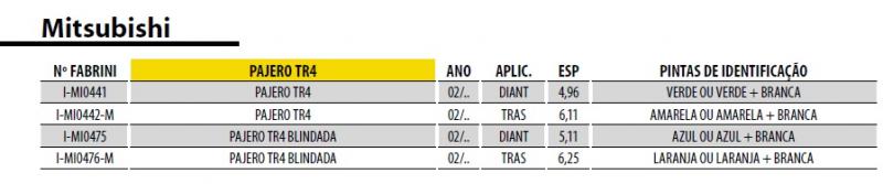

    Mola para TR4 Blindada
    Citação Postado originalmente por dkrabbe Ver Post
    Fala senhores !!
    ( 10 de janeiro 2008, página 3 )
    Carlos, quando for mandar fabricar o par de calços para mim, Jorge e mais um colega do serviço, posso pedir para vc também. Quando tiver os valores (só segunda que vem) eu posto aqui.
    Felipe, já deu para perceber que eu com o Jorge estamos "meio c.a.g.õ.e.s" em relação a um calço de 40mm (hehehehe). Na dianteira, acho que beleza, pois não rouba curso de amortecedor e vc já comentou que a homocinética após 20.000km continua ok. O maior problema é a traseira. Com um aumento da ordem de 40mm, perdemos 44% do curso de extensão, o que eu achei muito....tô avaliando....pois no MMS a gente pode enfrentar alguma velocidades e que acabem exigindo um pulo da suspensão...não sei direito. Talvez nós vamos fechar em um calço de 30mm na dianteira e na traseira existem as opções de comprar a mola da Courrier e pedir para cortar ou comprar a mola da TR4 blindada. Conversei hoje com a àrea técnica da Rassini-NHK (fabricantes da mola) e o cálculo de "dedão" deu 25mm a mais de altura. Se for 30, a dupla de "receosos" aqui (melhor que c.a.g...) é capaz de fechar neste item.
    Tô gostando pacas do tópico !!
    Dandan
    ps: Jorge, estou colocando + informações no post sobre pneus para TR4. Coloque as perguntas lá "túmen"
    http://www.4x4brasil.com.br/forum/sh...ad.php?t=16183
    Fala senhores.
    Estou vendendo minha TR4 com a suspensão "as is", ou seja, com o calço de 30mm de espessura na suspensão dianteira e a Mola da Courier na suspensão traseira, mas para este pequeno upgrade no ano para " minha nova TR4" (de 2004 para 2008...nada de zero naum...rs) tô pensando em ativar a história da mola da TR4 blindada. Lembro que conversei com os caras e eles disseram que o "K" da mola da Blindada é 15% mais "dura" que a TR4 "normal" e estes 15% dariam este extra de 25mm na altura. Alguém já fez isto?
    Tô querendo um pequeno upgrade de altura...nada tão violento (os 30mm já eram conservadores), devido aos problemas de coifa (troquei 3 vezes) que presenciei em um dos semi-eixos (lado navegador) fora uma homocinética que foi para o espaço (não pelo lift...acho que foi o mato excessivo que entrou na coifa/homocinética..rs)
    DK
