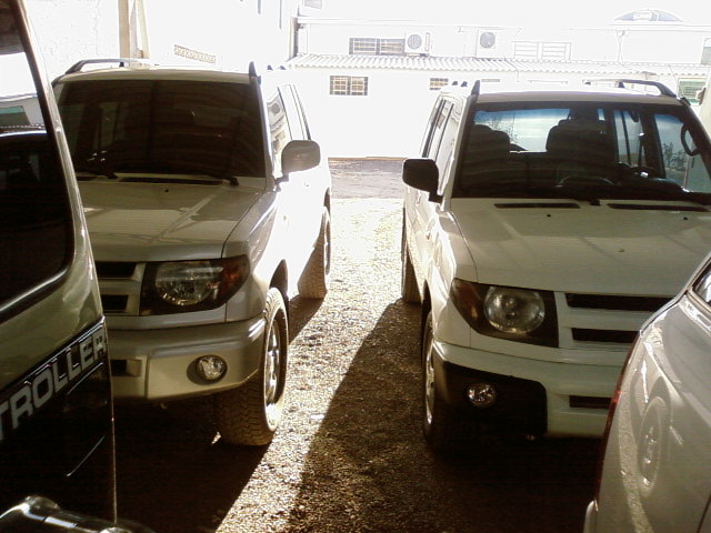

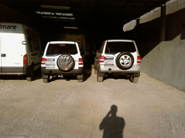

    Segue ai a diferença de altura, lembrando que a branca é do Tarlis e nao é original,tem lift tbm, a dele tem mola de courrier e calço do Dino.

    Caramba Andre....ficou uma baita diferença !!! Quais são as medidas do calço que vc mandou fazer? E o que vc modificou nas molas da Santana? Que engenharia hein?!

    Boa parte da diferença se deve aos pneus, os meus como ja disse, sao 245/70/16 e a dele esta com os originais, mas meu calço tem 2" na dianteira. As molas do santana, tem o mesmo diametro, porem nas extremidades, na ultima meia volta ela afina, entao vc pode ou cortar meia volta em cima e em baixo, ou esqueta-la com maçarico e abri-la. Eu prefiro cortar, pois se esquentar ela perde resistencia e pode vir a quebrar.
    Para nao dar fim de curso, eu aumentei os amortecedores, mas se vc tiver $$ sobrando, pode trocar pelos da TR4. Como os meus originais estavam bons, soldei um suporte na cabeça deles e com isso aumentamos o curso em 4 cm.
    O paralama dianteiro esta a 84cm do chao, e o trazeiro 90cm.
