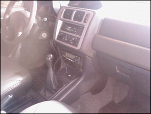

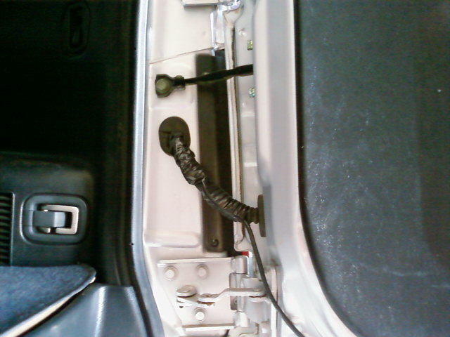

    Valeu pelas fotos e dicas amigão.
    Acabei optando pelo sistema do rodrygo, pois eu ja possuia o engate e tal, mas que da um trabalhão passar essa fiaçao da antena pelo forro. Ainda mais que meu carro ta com a película muito escura, fica até ruim de trabalhar dentro do carro.
    Segue algumas fotos...
    Miniaturas de Anexos Miniaturas de Anexos -foto-0136.jpg   -foto-0137.jpg   -foto-0139.jpg

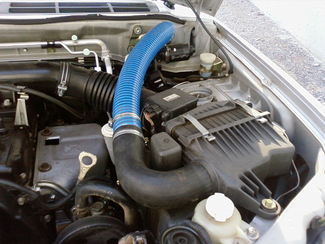

    Eu tava devendo as fotos do Snorkel tabajara.
    Material:
    - curva de borracha, 20,00
    - mangote de irrigaçao, 7,00
    - cano pvc 50mm, 0,00
    - 2 braçadeiras, 4,00
