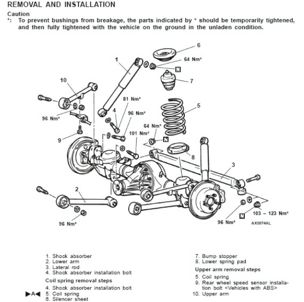

    a) Inicialmente coloquei 4 resultados de medição entre o solo e algumas regiões da minha TR4 2004 (a figura anexada é de uma 2007...). Duas foram medidas em relação ao solo e aos paralamas dianteiro e traseiro (79 e 82cm respectivamente) e duas em relação ao solo e o "friso de encaixe" do "macaco" (34 e 35cm). Estas servem de comparação entre as outras aqui TR4 do Fórum e sobre o resultado final após a colocação do calço.
    b) Para a suspensão dianteira, estou pensando em fabricar um calço de alumínio (duralumínio) sobre a peça número 3 ("strut insulator assembly") na espessura de 40mm. Esta deverá ter 3 rebaixos para encaixe da "chave cachimbo" e aperto dos 3 "prisioneiros" hoje existentes na peça 3 e novos 3 prisioneiros deverão ser instalados (distância de 60 graus entre os atuais) para estes então fixarem o calço a carroceria. A vantagem seria a mantenabilidade do curso atual do amortecedor. A restrição é o desenho deste calço, custo e realmente como se comportará a "fadiga da rosca no duralumínio".
    c) Para a traseira, me parece que a sugestão do amigo "Bailune1" de se utilizar a mola da dianteira da "pick up leve" Courrier da Ford, se 100% compatível, me parece excelente. Temos que verificar a nova distância do solo com esta mola e se o "K" de deformação é bem próximo ao "k" da mola original da TR4, fazendo com que as características de "deformação versus força" sejam mantidos.

    Caros Amigos,
    Peço a permissão para dar algumas sugestões nesse assunto, esperando trazer alguma informação nova para vcs.
    O termo Body Lift, como normalmente se usa (elevação da carroceria em relação ao chassis de longarinas), talvez não seja o mais adequado à TR 4, uma vez que o modelo é de construção monobloco, carroceria e chassis num único conjunto. No caso, deve ser feito um Lift de suspensão, como sugerido pelo colega Bailune.
    Cabe um alerta, principalmente para a aplicação de calços na suspensão dianteira (posicionado sobre a peça #3 do desenho). Dependendo da altura do calço, podem ocorrer travamento e/ou quebra das homocinéticas por excesso de ângulo de trabalho das mesmas. É preciso estar atento a posição da suspensão totalmente aberta (rodas dianteiras desencostadas do chão).
    O calço sobre a peça #3 eleva a carroceria e não "rouba" curso de trabalho do amortecedor. Se por um lado essa é uma condição desejável, por outro, permite que a suspensão "abra" para além do ângulo limite das homocinéticas, acarretando os problemas que eu apontei anteriormente.
    Para "calibrar" a altura do calço eu sugiro colocar o carro num cavalete (rodas dianteiras no ar) e girar as mesmas com as mãos verificando se ocorrem ruídos anormais ou restrição ao livre movimento das rodas, girando também o volante de direção de batente a batente. Se ocorrer, isso é sinal que as homocinéticas atingiram ângulo limite de trabalho. Nesse caso é preciso diminuir a altura dos calços.
    Para evitar tal inconveniente, há a opção de colocar o calço entre as peças #4 e #5, o que aumenta a carga de montagem da mola, elevando a carroceria e ganhando em curso de compressão, mas perdendo um pouco de curso de extensão. Não existe milagre, nesse caso.
    Na suspensão traseira a coisa é bem mais simples, bastando trocar as molas originais por outras de maior constante elástica (mais fortes) ou, o que seria ideal, com a mesma constante elástica (mesmo nível de conforto) porém com altura livre maior. A adoção de calços entre a molas e seus apoios (na carroceria ou no assento sobre o eixo) é a maneira mais rápida e barata. Lembrando, que a exemplo da dianteira, haverá uma perda de curso de extensão. Em qualquer das opções acima, não haverá problema com o ângulo de trabalho da cruzeta do cardã traseiro, uma vez que o limite de abertura da suspensão é garantida pelos amortecedores, que nesse caso permanece exatamente igual à condição original.
    Importante lembrar que, uma vez feita a elevação da suspensão dianteira, é altamente recomendável fazer um novo alinhamento das rodas, pois haverá uma nova posição de trabalho. Eu sugiro adotar os mesmos valores originais para convergência e cambagem (se aplicável).

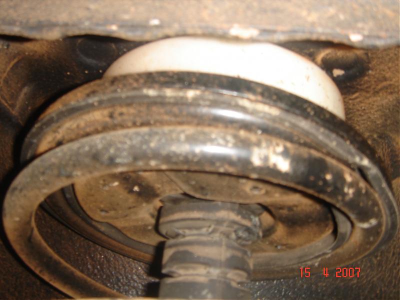

    Segue uma foto do calço de tecnil de 2" de uma TR4. No meu caso não consegui encontrar este material e o cara fez de um material q e tipo uma borracha dura.....depois vou tirar uma foto q colo aqui.!!!!

    Olá Bailune,
    Bom saber que vc não teve problemas com as homocinéticas. Isso é sinal que na montagem original o ângulo limite de trabalho estava bem longe do final de curso de extensão.
    Pela foto que vc mandou, dá para perceber que o calço não é um "simples" disco posicionado sobre o prato da mola. Para fazer essa montagem, acredito que foi necessário alterar o conceito de fixação superior (porca #2, no desenho). Talvez uma luva roscada (mesma rosca da haste do amortecedor) em lugar da porca original.
    Até onde eu sei, existe um comprimento definido de rosca na haste do amortecedor que não chega a 2 polegadas. Sendo assim, o calço deve ter um rebaixo em seu centro, para acomodar a parte inferior da peça #3. Sendo assim, o aumento efetivo de altura da carroceria deve ter sido de menos de 2 polegadas. Dá para fazer uma foto superior do conjunto?

    Como eu tinha falado anteriormente, essa foto não e do meu carro, é de uma TR4 que estava no MMS, e eu tirei esta foto para ter uma ideia do calço...Vou tentar tirar umas fotos do meu calço no final de semana e depois posto aqui....vou tentar tirar de todos os angulos!!!!!
