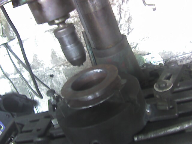

    Ontem o Ronaldo me ligou. Queria conferir as medidas da furação dos 3 parafusos de fixação. Fui lá hoje (sem problemas, tô de férias), ele desmontou o calço do meu carro e confirmou as medidas. Deu para ver que o seu calço (preso na placa do torno sobre a furadeira) esta ficando show de bola.

    ps: remover o calço e colocar = 30 minutos; ouvir as histórias de Rally do Ronaldo = + 45 minutos e num tem preço !! Os caras trocam o pneu do caminhão em 7 minutos (contabilizados a saída e a volta a dirigir, já com o bixão em movimento...)

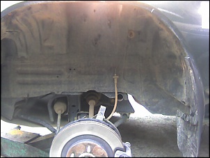

    Muito fácil. Tem-se que soltar somente os três parafusos superiores que prendem o conjunto mola/amortecedor à carroceria, os dois inferiores que prendem a pinça de freio neste conjunto e mais um que prende os tubos de fluido de freio à pinça. Desta maneira, todo o conjunto esta solto. Vc então fixa o conjunto mola/amortecedor no calço (pelos 3 parafusos que fixavam a carroceria) e novos 3 parafusos que estão soldados ao calço fixam na carroceria. Aí é só parafusar o resto...
