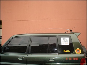

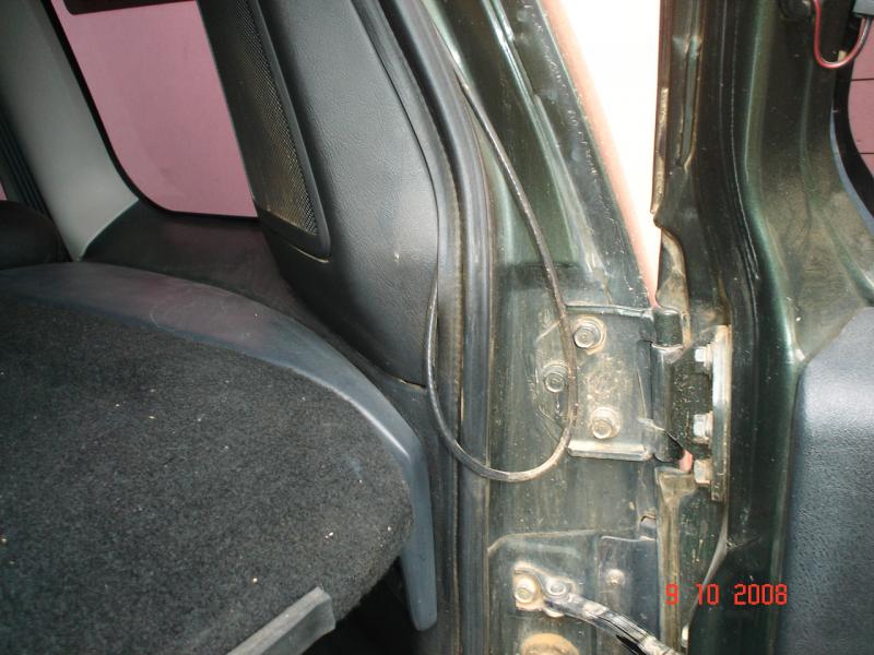

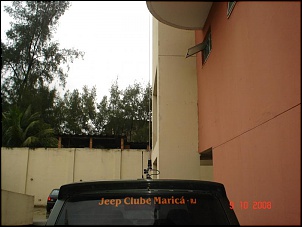

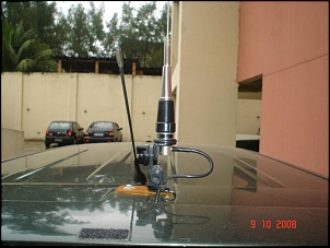

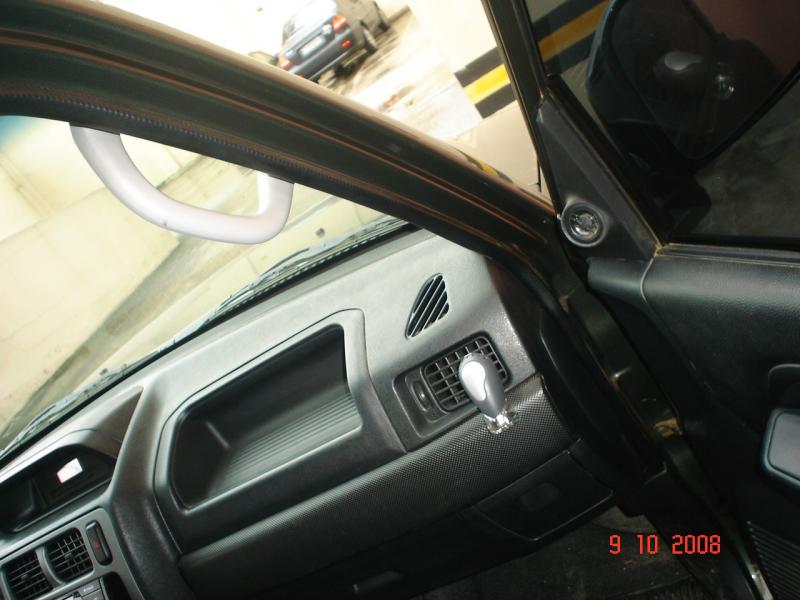

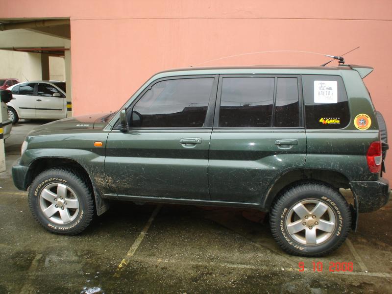

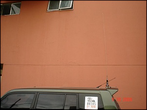

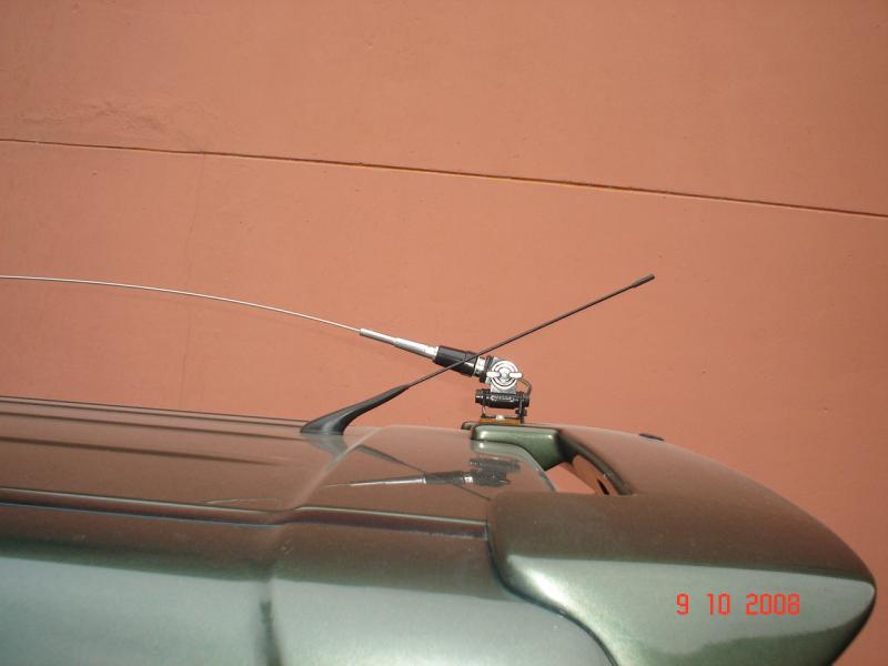

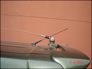

    Fala Ae companheiro de Mitsubichi, Grande André Rally, beleza?!! POw seguem as fotos da minha instalação, ficou muito boa a recepção e a transmissão depois que fiz essa instalação.detalhes:
    1-Fui num serralheiro e pedi pra cortar uma placa ferro bem grossa e retangular, claro que eu fiquei em cima do vulgo profissional.
    Obs: Pinte essa chapa antes de colocar, senão vai enferrujar igual a minha, e depois de colocada dá uma preguiça de tirar e pintar.
    2-Cortei dois pedaços de camara de ar e coloquei entre a chapa pra não arranhar nada.
    3-Troquei o parafuso que prende o Meio do aerofoilio por uma maior com arruelas c/ trava e arruelas lisas.
    4-O fio foi passado pelo teto, mas, não precisa abrir o teto, só passar pela lateral do teto, que fica legal.
    Obs: Se for fazer assim tem que deixar uma voltinha(Curva) do fio, pois, quando se fecha a porta, não goteja dentro do carro.
    5-Prendi o PX/PY na lateral do console, sem furar nada, pois, ja tem furo ali, e puxei o positivo e negativo direto da bateria com seus devidos fusiveis.
    6-O cabo RCA não pode fazer voltas em torno de si, pois, com isso vc estará fazendo um solenoide, ae, o PX/PY não receberá e/ou transmitirá.
    7-O restante de cabo RCA ou cabo de energia prendi com aquelas braçadeiras de plastico.
    Espero que tire as duvidas da galera.abs.
