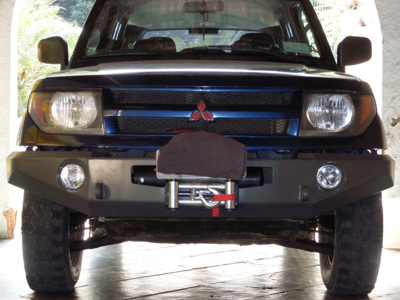

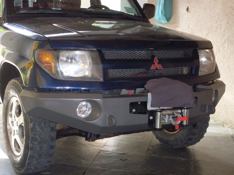

    Esse amortecedor da foto acima resolve vários problemas desde a regulagem da altura até o encaixe de pneus maiores por não ter mesa. Alguém já viu algum desses aqui no brasil????
    Em anexo foto da minha viatura com PC de aço e Guincho:
