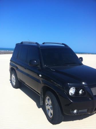

    Segue fotos de antes e depois de minha VTR.
    Antes:
    -img_2690.jpg-img_2697.jpg Não sei pq essa Traker só atola, rsrsr. lol
    Depois:
    -img_3034.jpg-img_3038.jpg Parece não ter almentado muito mas, ficou melhor e muito. A minha é a da esquerda.
    Lift:
    Calço de 35mm na dianteira + molas da courier na traseira.
    Não medi mas parou de bater a suspensão traseira. hehehe.
    O torneiro que fez os calços para mim faz por R$ 200,00. Qualquer altura. Somente para dianteira.
