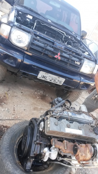

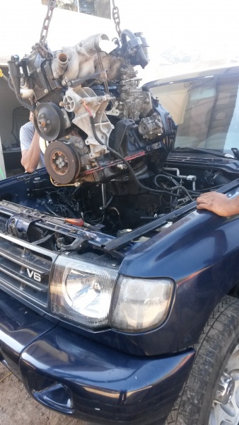

    zaph4x4
    2 Anexo(s)
    Ola Boa tarde Meu nome e Halisson da Zaph4x4 peças tenho uma pajero gls b 98 gasolina e estou na empreitada pra adaptar eu mesmo um mwm no cambio automatico da mesma, inclusive quem tiver opnião e tiver esperiencia que puder me ajudar sera de bom agrado, gostaria de participar do grupo de watsapp 31 985333937
    Anexo 532639Anexo 532640
  • 18/07/2016, 20:19
    RafaelBH
    Postado originalmente por zaph4x4 Ver Post
    Olá Halisson. Adaptei um motor da Hikux na minha Pajero 99. A oficina é em Contagem. Caso tenha interesse, mande uma msg.
