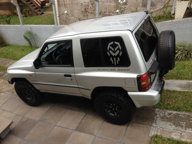

    Anexo 529968
    apos o passeio... esta nova para outra aventura...
