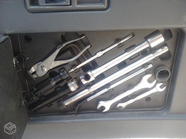

    Citação Postado originalmente por jairferreira Ver Post
    Fala meu nobre, beleza?
    A foto das ferramentas do porta malas
    Anexo 498232
    Quanto a tração, postei um assunto explicando nesse topico e também no topico do SUFÃO do meu amigo Tio Eddie.
    Os bancos do meio, você puxa uma alavanca que fica do lado e empurra o banco pra frete. Dentro do trilho você vai ver uma molinha e 3 pinos. O pino que não segura a mola você bate ele pra baixo com uma chave de fenda. Chato pra gambá!
