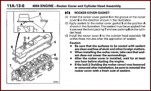

    Pessoal, Preciso de uma ajuda. Fiz o motor de minha pajero ano passado. Ia tudo bem com o carro quando recentemente percebi que o óleo estava baixando. Verifiquei que estava vazando na tampa do comando de válvulas. Levei no mecânico e ele reapertou. melhorou mas ainda tá vazando. O que devo fazer? Mando trocar as juntas?
  • #1420
    10/06/2013
    64
    105
    Luiz,segundo o manual de manutenção do motor 4M40,é preciso colocar adesivo nas meias luas que vão embaixo da guarnição da tampa.A informação de que é necessário passar adesivo em toda a guarnição não é explícita,apesar de aparecer na última linha.verifique se o mecânico fez isso. Donos de PAJERO GLS B   SE APRESENTEM!!!-tampa-de-valvulas.jpg

    Citação Postado originalmente por ronaldo est Ver Post
    Muito Obrigado pela ajuda. Verifiquei e ele não usou adesivo. Vou mandar ele usar Loctite 598 Black.
