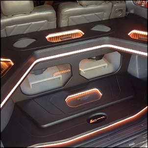

    Rafa de Sp capital e essa ai é a Pajero GLS-B 96/97, fiz algumas mudanças de acabamento no inteiror, sistema de som e essas rodas. Sou especializado em som e acessórios para carros, qualquer dúvida, é só chamar que estou aqui pra somar!!!!

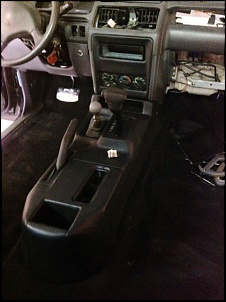

    Foram re modeladas as laterais de porta, feito um novo console central com todos os comandos do vidro elétrico, os comandos do ar trocaram de lugar com o rádio, foi feita forração do teto e assoalho, modelagem das colunas para abrigar tweeters, a capa do velocimetro teve todos botões tirados e agora está lisa e preta fosco, o relógio central foi retirado e o pisca alerta foi colocado no lugar, o local das alavancas do capo e tampa de combustivel tbm foram trocadas e o porta malas vc viu ai na foto, retiramos os bancos e montamos o som. Vou bater umas fotos e posto aqui pra vc !!!

    Ta Ai eullerss as principais modificações!!!
    Donos de PAJERO GLS B   SE APRESENTEM!!!-image1.jpg Donos de PAJERO GLS B   SE APRESENTEM!!!-image5.jpg Donos de PAJERO GLS B   SE APRESENTEM!!!-image4.jpg
    Donos de PAJERO GLS B   SE APRESENTEM!!!-image2.jpg Donos de PAJERO GLS B   SE APRESENTEM!!!-image3.jpg Donos de PAJERO GLS B   SE APRESENTEM!!!-image7.jpg
