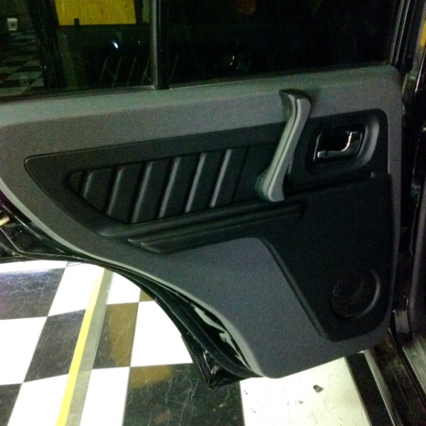

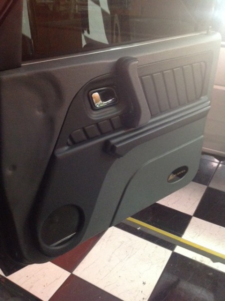

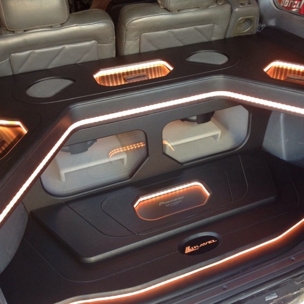

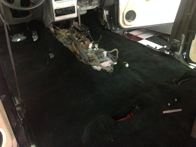

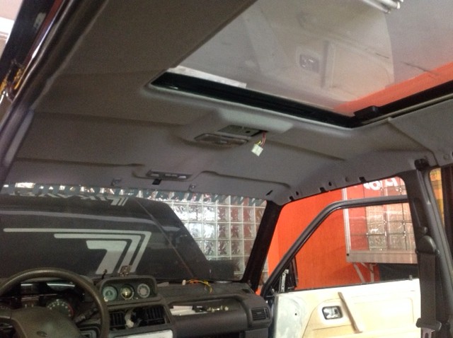

    RafaNSP
    Postado originalmente por eullerss Ver Post
    RafaNSP quais modificações foram feitas no interior, tem fotos?
    Foram re modeladas as laterais de porta, feito um novo console central com todos os comandos do vidro elétrico, os comandos do ar trocaram de lugar com o rádio, foi feita forração do teto e assoalho, modelagem das colunas para abrigar tweeters, a capa do velocimetro teve todos botões tirados e agora está lisa e preta fosco, o relógio central foi retirado e o pisca alerta foi colocado no lugar, o local das alavancas do capo e tampa de combustivel tbm foram trocadas e o porta malas vc viu ai na foto, retiramos os bancos e montamos o som. Vou bater umas fotos e posto aqui pra vc !!!

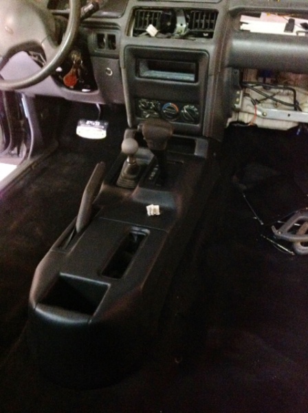

    RafaNSP
    6 Anexo(s)
    Ta Ai eullerss as principais modificações!!!
    Anexo 511201 Anexo 511202 Anexo 511203
    Anexo 511204 Anexo 511205 Anexo 511206
