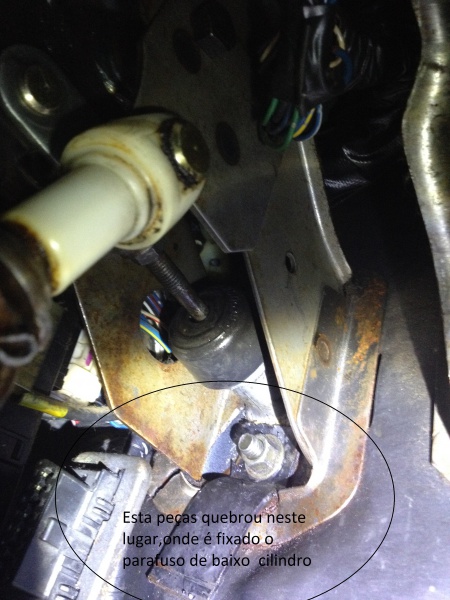

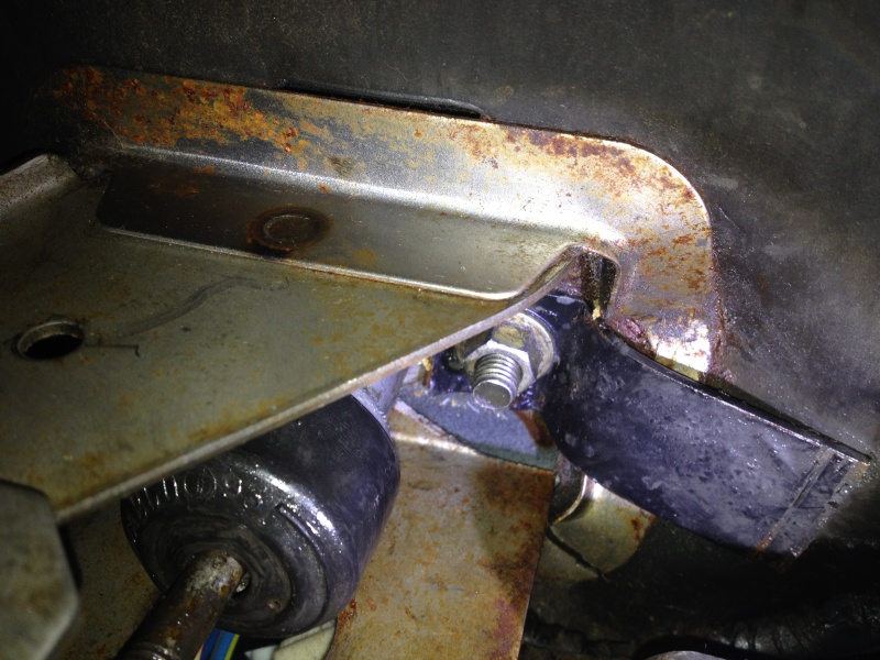

    URGENTE QUEM PODE INDICAR UM DESMANCHE OU UMA SOLUÇÃO.
    Anexo 505467Anexo 505469
    bom dia a todos
    preciso de ajuda para resolver um problema esta peça ao fundo é o suporte onde e fixado o cilindro mestre embreagem e do lado de dentro o pedal da embreagem, alguém saberia dizem se tem como tirar e reformar uma vez que a mesma esta rachada e com uma adaptação para segurar o cilindro.
    Pajero GL B 95 3000

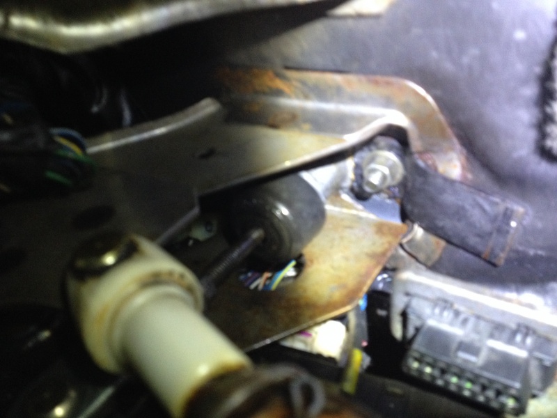

    Consegui uma foto com mais detalhe .
    Anexo 505480
    Desde ja agradeço a atenção de todos.

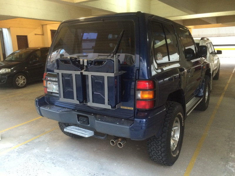

    Rburatto
    5 Anexo(s)

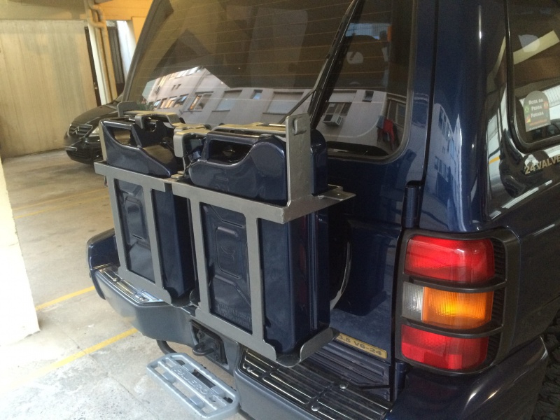

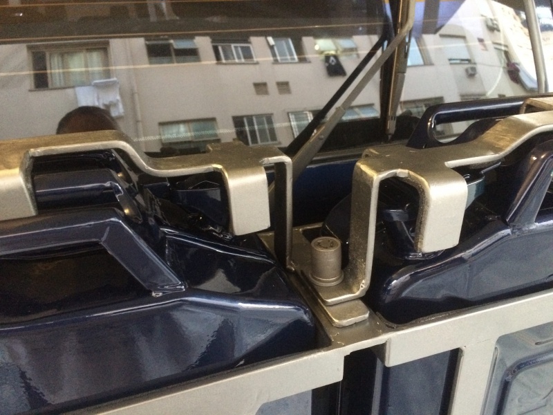

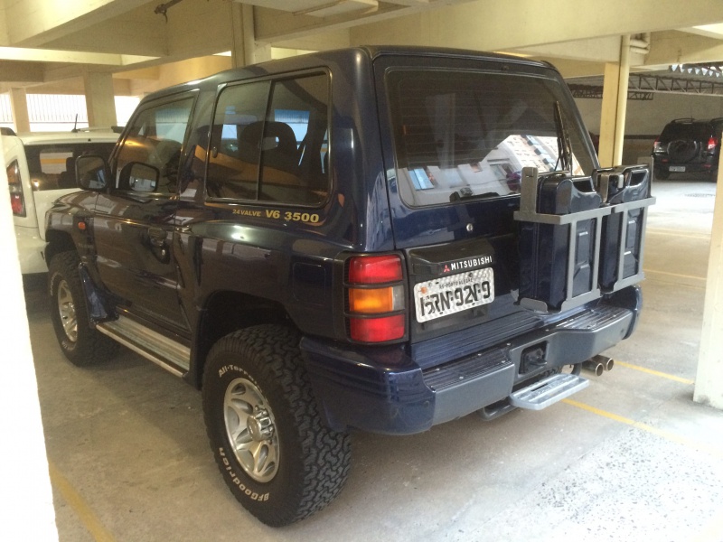

    Bom dia para todos.
    Quero compartilhar com o grupo o suporte para galões de 20l que desenvolvi para utilizar na minha Pajero GLS B 1999.
    Vou fazer uma expedição e posso necessitar gasolina de reserva.
    O estepe que agora utiliza o mesmo pneu BF A/T 285/75/16 não caberia mais no suporte e foi deslocado para dentro do carro que está sem os bancos traseiros.
    Abraço,
    RburattoAnexo 505888Anexo 505889Anexo 505890Anexo 505891Anexo 505892

    Gostei do suporte!
    Podes fazer umas fotos sem os galões?
    A porta vai suportar bem os 40L de gasolina?
