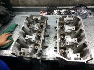

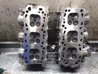

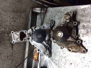

    Boa noite pessoal.
    Cansei de ter que ficar cuidando do nível de óleo da minha Pajero GLS B 3.5 24V 1999 e decidi que ela merecia uma plástica rejuvenescedora.
    Posto algumas fotos do trabalho que está sendo feito no motor com troca de juntas, guias e retentores de válvulas, válvulas, bomba d'água, correias, velas, etc...
    Foi oportuna a decisão porque encontramos falhas que poderiam gerar grandes problemas no futuro, como o início de vazamento na bomba d'água que estava em final de vida com folga no rolamento.
    Mais alguns dias e terei a coroa de volta.

    Anexo 499967Anexo 499968Anexo 499969Anexo 499970Anexo 499971
    Hoje foi o dia de testes do motor.
    Valeu cada centavo investido.
    https://youtu.be/O20BqT46ZoA
    Ficou mais fácil ultrapassar...
    Abraço.
    Rburatto
